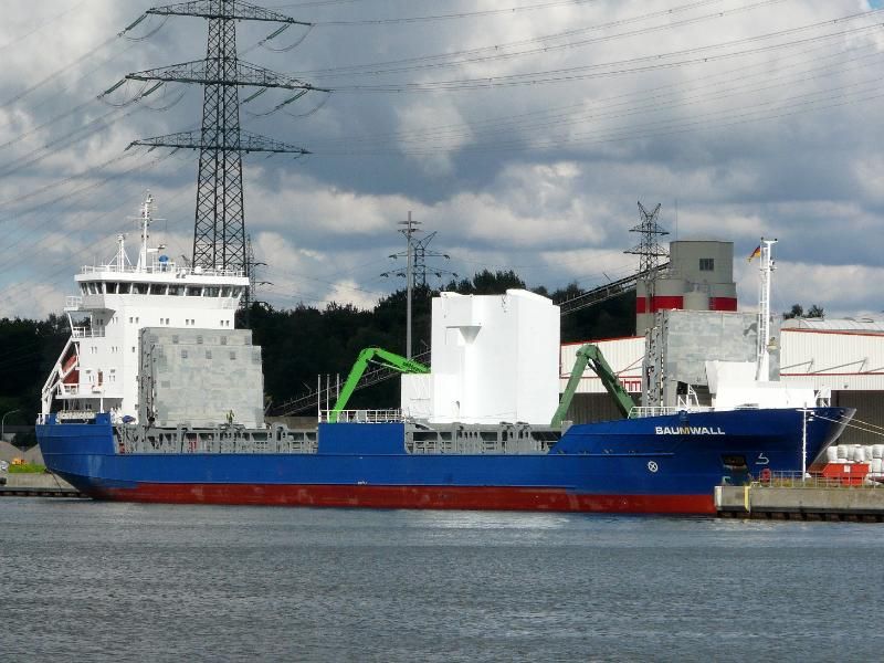

Alternativ zum Laden/Löschen mit dem Seitenfahrstuhl kann die BAUMWALL natürlich auch ihre Luken öffnen und es kann
dann konventionell mit Landkränen gearbeitet werden.
Wie hier zu sehen bei einer Ladung Zellulose am Lehmannkai 1 in Lübeck-Siems:
Die MS BAUMWALL wurde 1995 in Ringkobing gebaut und trug zwischendurch den Namen LEHMANN LOADER.

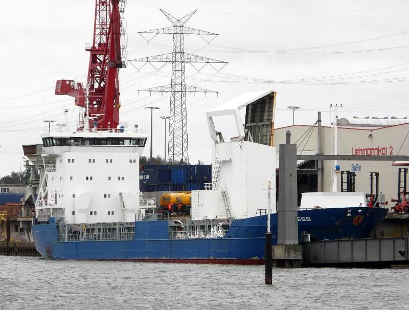

Hier ihre Schwester MS NESS mit geöffnetem Seitenfahrstuhl....leider nur von der anderen Seite ;)
Gruss
Waterclerk
