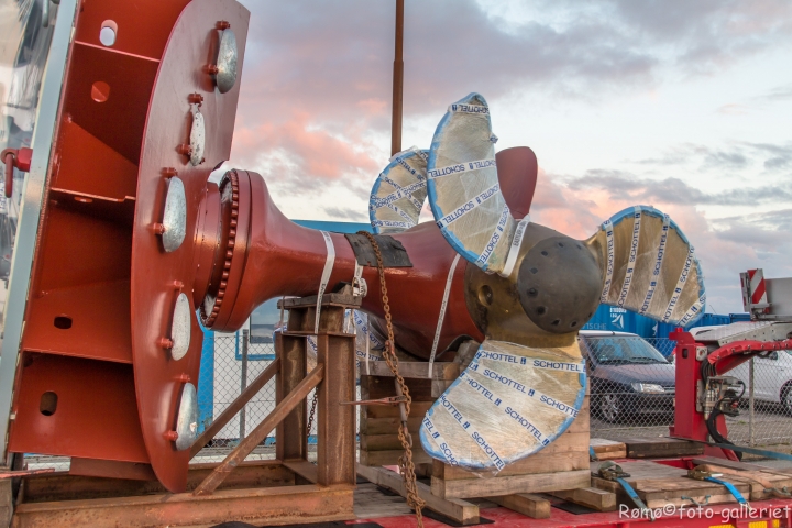

Nachdem Anfang März 2015 bereits einer der Schottel Ruderpropeller an der Sylt Express
ausgetauscht wurde, stand nun gestern der Ersatz der zweiten Propellergondel in Havneby/Römö an.
Am Fährterminal wartete hierfür schon der, bei Schottel im Werk überholte, Ersatzantrieb (Schottel TWIN STP 1212, ca. 22T Gewicht und ca. 3,4 m im Durchmesser) der Sylt Express.
Hierzu verholte die Sylt Express zunächst an den Lossekaj (Löschkai) am Eiswerk
Dort standen bereits ein 220t Mobilkran sowie ein 150 m/t LKW Kran der Fa. Skak für die weiteren Arbeiten bereit.
An Land wurde der Ersatzantrieb zunächst unter Zuhilfenahme beider Krane vom Tieflader und dem Transportgestell entladen

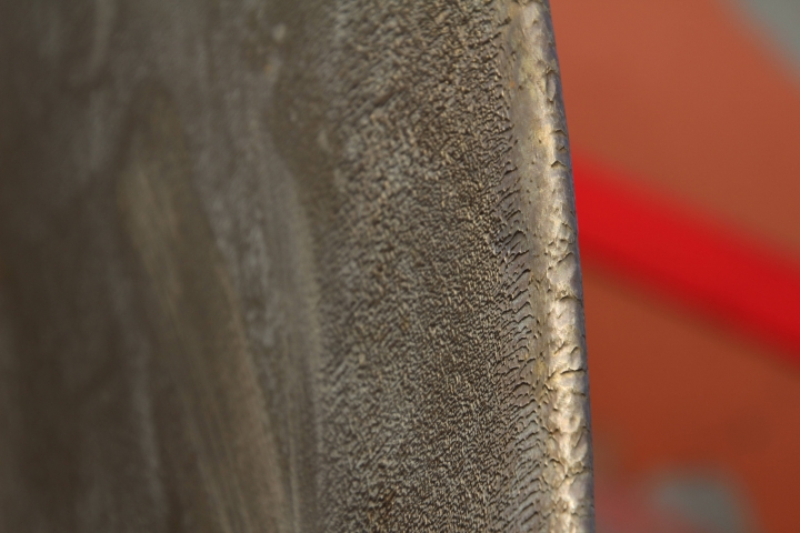

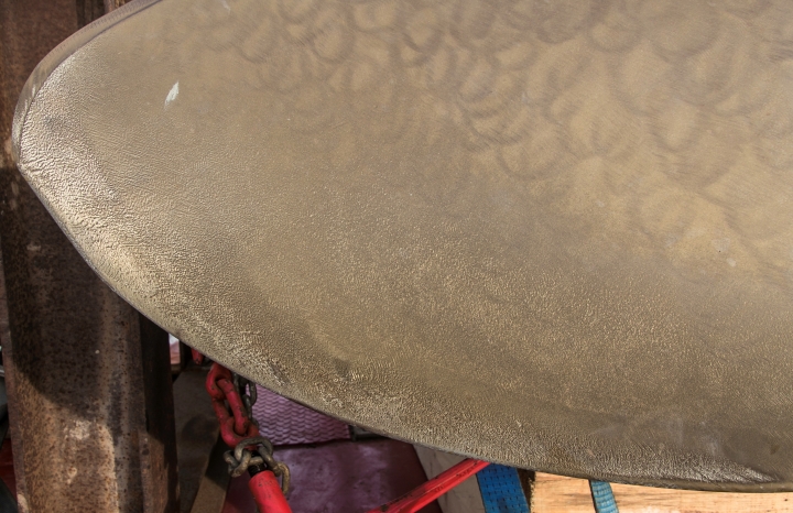

Interessant sind die Kavitationsfolgen an den Propellerflügeln.
Hierzu mal einige Bilder des, im März 2015, demontierten Antriebes. Ich Vermute das dieses der Antrieb ist, der inzwischen bei Schottel überholt, heute Nacht wieder eingebaut wurde.
