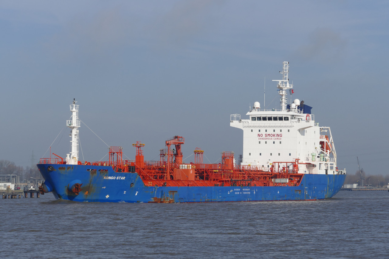

Könnte die „Kongo Star“ (IMO: 9508823) gewesen sein. Sie war zum Zeitpunkt lt. MT am Terminal zwischen dem Anleger von Holcim und dem Fähranleger Brunsbüttel Süd:
„Kongo Star“: https://www.marinetraffic.com/en/ais/de ... KONGO_STAR

Archivbild der KONGO STAR: Foto: Olaf Kuhnke

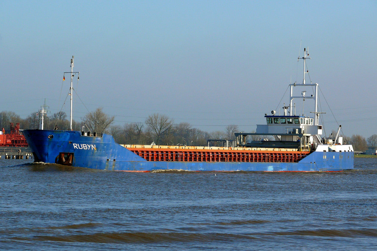

Der unter Komoren- Flagge laufende Frachter „Rubyn“ (IMO: 8511885) wurde nach der Ankunft am 19. Februar 2026 in Hamburg nach einer Inspektion mit sechs festgestellten Mängeln festgehalten:
1) Brandschutz – Brandmeldeanlage außer Betrieb;
2) Brandschutz – Atemschutzgerät und Notfallausrüstung unzureichend;
3) Brandschutz – Bewertung der Leistung der Besatzung: Mangelnde Schulung;
4) Navigationssicherheit – Elektronische Seekarten (ECDIS) nicht wie vorgeschrieben;
5) Struktureller Zustand – Steueranlage beschädigt;
6) Notfallsystem – Notbeleuchtung, Batterien und Schalter außer Betrieb.
Das Schiff wurde am 2. März wieder freigegeben und verließ den Hafen mit Kurs auf Dordrecht. Die voraussichtliche Ankunftszeit war der 4. März.
Archivbild: Olaf Kuhnke
