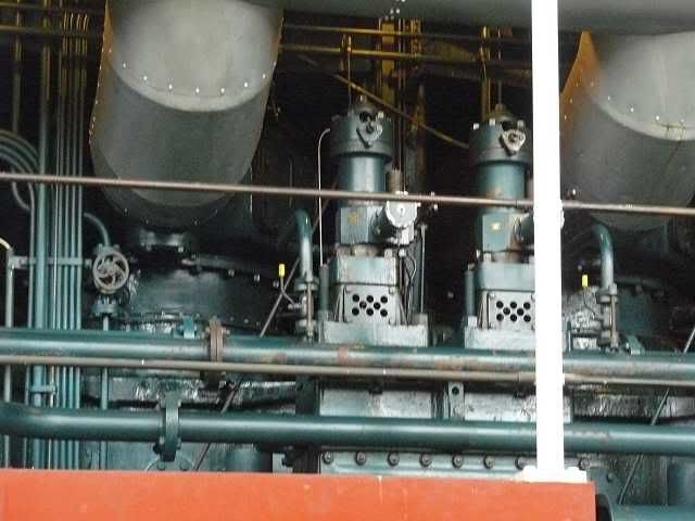

Es ist definitiv KEIN Doxford-Doppelkolben Lizenz Junkers sondern ein B+W Motor.
Wenn man sich das Bild
http://edgardurbin.com/Hurtigruten2010/ ... House1.jpg
genau und in Ruhe betrachtet, dann sieht man alle Details.
Der Kreuzkopf des Hauptkolbens befindet sich da, wo er immer ist, unterhalb der Laufbuchse und oberhalb des Pleuels.
Bei diesem Motor ist eben noch der Unterkolben oberhalb des Kreuzkopfs auf die Kolbenstange "gefädelt".
Der Unterkolben geht wie der Oberkolben nicht direkt auf die Haupt-Kurbelwelle sondern auf eine mit der KW gekoppelte Nebenwelle.
Diese Nebenwelle liegt hinten ungefähr auf der Ebene der Kurbelwelle und treibt primär das Rootsgebläse.
PS: B+W hat eigenständig auch "normale" Gegenkolbenmaschinen gebaut, die in Schiffen verbaut waren.
Diese waren aber nur einfachwirkend, der Oberkolben hatte die selbe Bohrung wie der Hauptkolben.
Die Kurbelwangen waren als Excenterscheibe ausgeführt, auf der das Pleuel des Oberkolbens lief.

Ober- und Unterkolben dienen primär zur Ladungswechselsteuerung, es wird nur wenig Leistung übertragen.
Der Motor war über 3 Jahrzehnte der größte je gebaute Dieselmotor.
Diverse Informationen sind zu finden bei Google unter dieselhouse

Ober und Unterkolben geben Leistung ab, oben mehr als unten (unten fehlt die Fläche der Kolbenstange).
Natürlich viel weniger als der Hauptkolben, haben ja nur einen kleinen Durchmesser.
Die Leistungsabgabe der beiden "Kleinen" deckt ungefähr den Leistungsbedarf des Rootsgebläses ab.

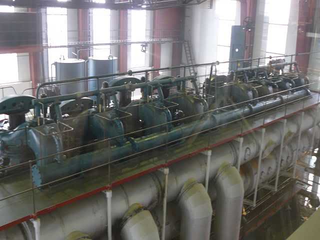

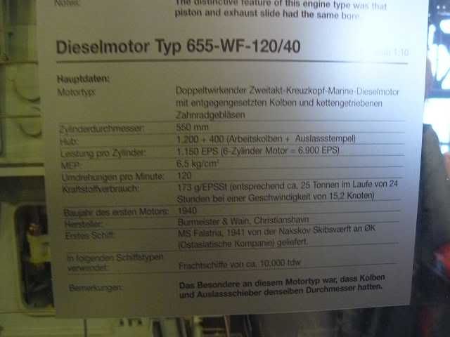

Jo! Vor 2-3 Jahren war ich bei Youtube auch mal über ein Video des kopenhagener "Diesel Houses" gestolpert und hatte im alten Forum einen Thread gestartet, wo wir den Motor durchdisskutiert hatten. Vor fast genau 2 Jahren war ich deshalb auch nach Kopenhagen gefahren und hab mir dieses Wunderwerk dänischer Ingenieurskunst angesehen. Also... ES LOHNT SICH!!! 1x im Monat lassen die Jungs von B&W den Motor laufen. Leider nur für vielleicht 3 Minuten. Das Diesel House ist ein ehemaliges Kraftwerk und dreht sich eben um diesen Motor, beinhaltet aber nebenbei auch zahlreiche Austellungsstücke des ehemaligen B&W Museums. Das Ganze kostet noch nicht einmal Eintritt.
Den Aufbau des Motors hat "Fisserfahrer" schon richtig erklärt. Zwar bezeichnet B&W den Motor als "Doppelt wirkenden Zweitaktmotor mit Auslasschiebern", aber das täuscht etwas. Die "Auslasschieber" (gemeint sind die kleineren Kolben ober und unterhalb des Haupkolbens) sind schon Arbeitskolben, die auf eine Nebenkurbelwelle arbeiten und die Funktion von Auslasschiebern quasi nur miterfüllen. B&W hat, wie im Bild eines Modells gezeigt, später auch Motoren gebaut, wo diese Kolben den gleichen Durchmesser, wie der Mittelkolben haben.

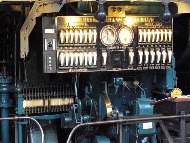

Hier die Bezeichnung und Daten des Motors
Die Steuerseite
Der Fahrstand

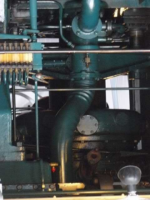

Der "untere Zylinderkopf" mit Kolbenstangendurchführung. Da lecken (klassisch auch für doppelt wirkende Motoren) öfters Abgase raus. (Sorry! Das Bild ist leider über Kopf. Bekomm das irgendwie nicht anders hin!)

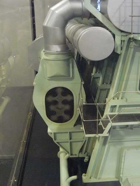

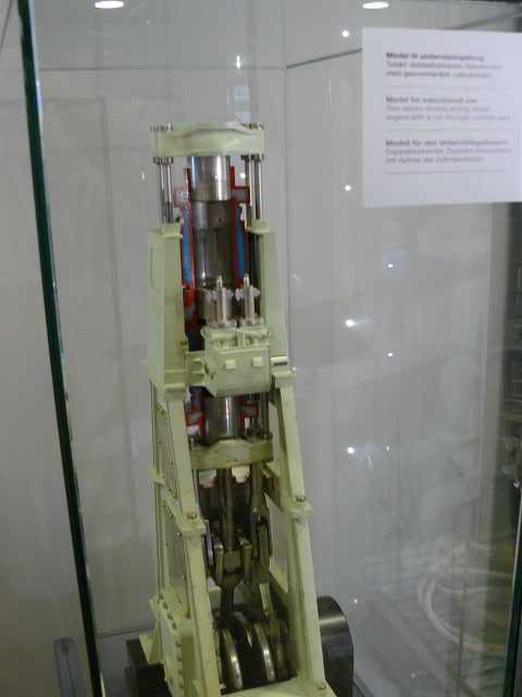

Ein Modell eines ähnlichen Typs, wo alle 3 Kolben die gleiche Bohrung haben.
Modell eines Roots Gebläses

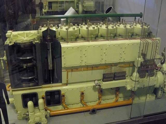

Ein Modell einer von B&W gebauten Gegenkolbenmaschine
Ein Modell eines Motors mit Spülluftpumpe.
