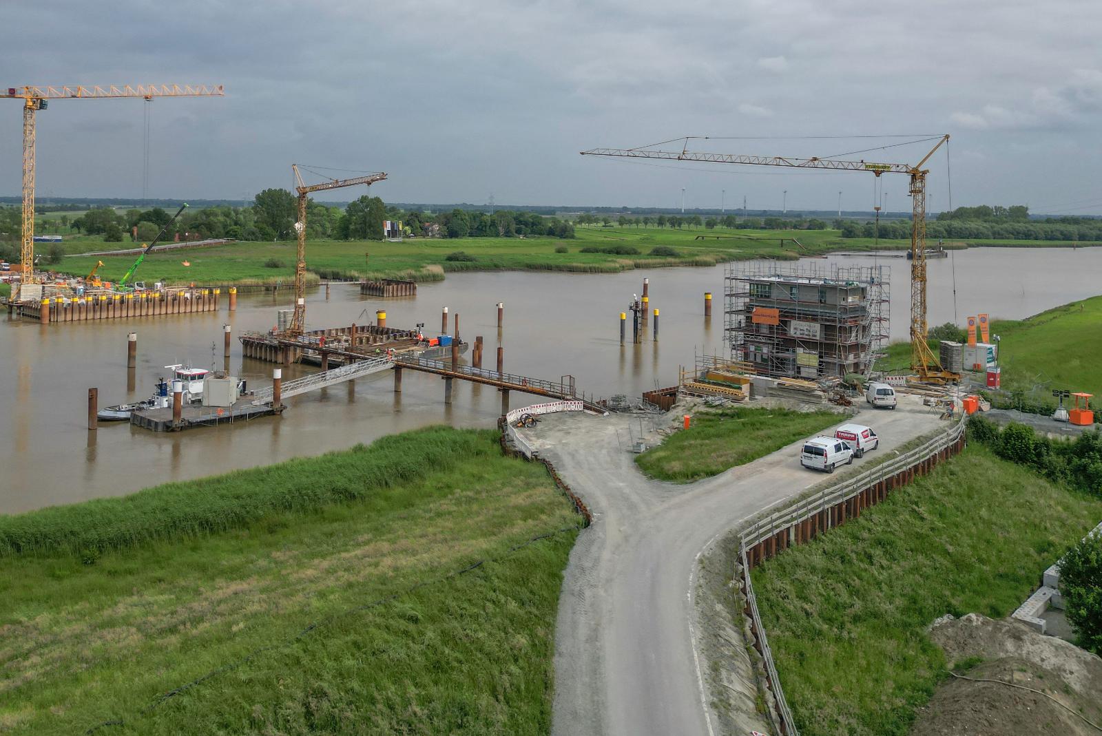

Stand heute Mittag: Mittlerweile sind alle vier Brückenteile da, im Deichvorland ist also nun wieder eine Brücke vorhanden:
Ganz zusammen hängen die Elemente noch nicht, hier wird man noch einiges schweißen müssen:
Die beiden Stützpfeiler sind auch nicht ganz fertig:
Der Drehpfeiler im Flussbett wird aktuell mit Beton verfüllt, ein Laster nach dem anderen kam zur Baustelle, auch samstags wurde gearbeitet. Das dürften auch die Maßnahmen der nächsten Zeit werden. Pfeiler fertig bauen, Brückenteile zusammenfügen, Bahnwärterhaus einrichten. Das nächste Brückenelement soll im Herbst kommen, dann das Stück auf Landseite in Weener. Die Brücken/Bahnunterführungen der Straßen sind auf beiden Seiten ja auch noch zu machen, da ist aktuell noch gar nichts weiter zu sehen.

Update Juli 2024.
In Papenburg wurde an der Einfeldbrücke die Befestigung für die Schranken montiert und die Zweifeldbrücke für das Einschwimmen vorbereitet. Weiter wird das Fachwerk der Drehbrücke montiert. Die Hafenfläche wurde für den Transport der Brückenteile zur Kaimauer Richtung Schwimmkran vorbereitet.
Die Arbeiten an den Vorlandpfeilern in Westoverledingen (Achse 40, 50 und 60) wurden abgeschlossen, um diese für das Einschwimmen der Zweifeldbrücke vorzubereiten. Letzteres erfolgte am 29. Juli mittels des Schwimmkrans 'Cormorant', der am 24. Juli in Papenburg eintraf. Das erste Bauteil der Zweifeldbrücke wurde erfolgreich am 29. Juli 2024 über die Ems nach Westoverledingen transportiert, die drei weiteren folgten, die Arbeiten wurden 2. August 2024 abgeschlossen.
Am Brückenwärterhaus schreiten die Sanierung und der Innenausbau voran. Die Bedientische für den Brückenwärter und den Fahrdienstleiter wurden mit Monitoren ausgestattet. Aktuell erfolgen die Installation der Sanitäranlagen, sowie Verfugungsarbeiten an der Außenfassade.
Die Spitzenlager wurden mit Sand aufgefüllt , um deren Tragfähigkeit zu erhöhen. Am Spitzenlager Süd wurde wir unter anderem zum Schutz vor Feuchtigkeit eine Sauberkeitsschicht betoniert.

Uodate August 2024:
Die aus 4 Teilen bestehende Zweifeldbrücke wurde (Ende Juli/Anfang August) eingeschwommen und positioniert. Sie wurden auf provisorischen Lagern im Vorland Westoverledingen abgelegt. Hier werden sie verschweißt und in die Endposition gebracht.
In Papenburg schreitet die Montage der Drehbrücke voran. Sie wurde in voller Länge montiert und die Bohrungen für die feste Fahrbahn sind erfolgt.
Im Brückenwärterhaus wurden die Geländer an der Treppe montiert, die Computer verkabelt und die Schaltschränke verkabelt.
Weiter erfolgten Betonarbeiten am Flusspfeiler (Achse 20). Der Spundwandkasten wurde zurückgebaut
Am Drehpfeiler im Fluss wurden die Betonarbeiten der Zwischendecken abgeschlossen Weiter wurden bereits die Schaltschränke für die Steuerung der Brücke installiert und eine Kranbahn im Hydraulikraum montiert, um den Einsatz eines Krans zur Bewegung der Bauteile zu ermöglichen.
Zwischen dem Widerlager in Weener (Achse 10) und dem Brückenwärterhaus wurde eine senkrechte Flügelwand hergestellt, um das Gelände abzusichern. Zudem bilder sie den Übergang von dem Geh- und Radweg auf der Brücke zum landseitigen Weg.
