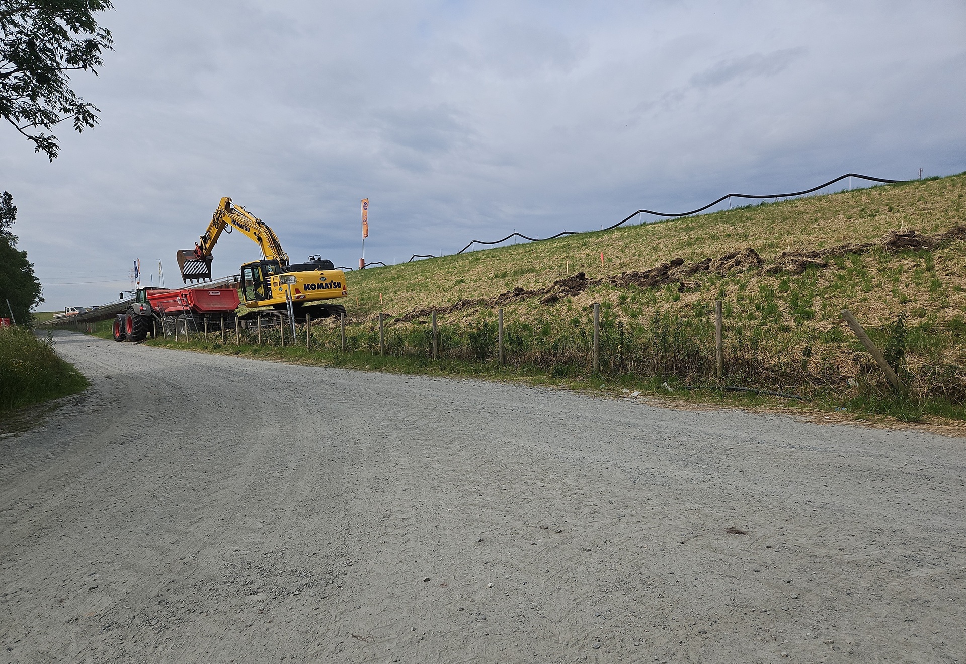

Wahrscheinlich wird die Friesenbrücke ab August für Fußgänger und Radfahrer geöffnet werden. Ab Montag sollen die Arbeiten auf beiden Seiten beginnen. Es geht um eine Zuwegung durch zwei neu zu errichtende Rampen. Ein Teilbetrieb der Friesenfähre hätte also Sinn gemacht.

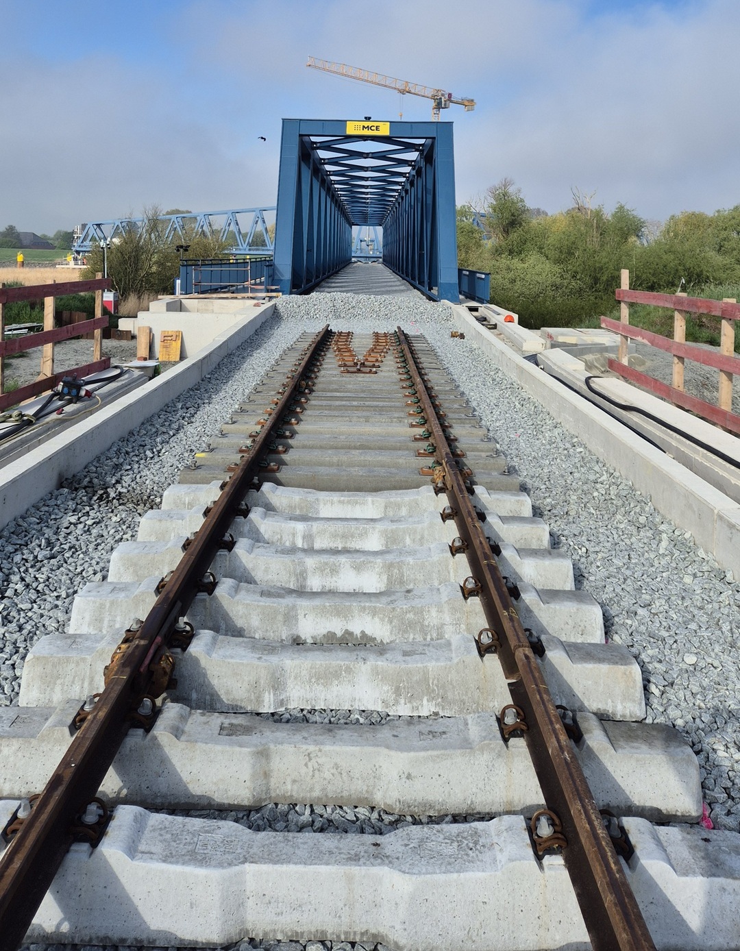

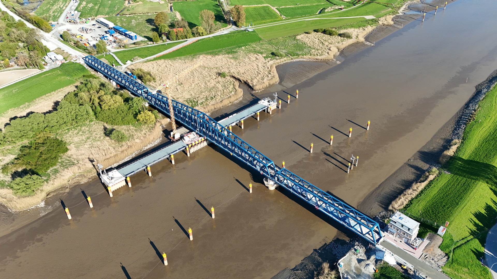

Update Mai 2025.

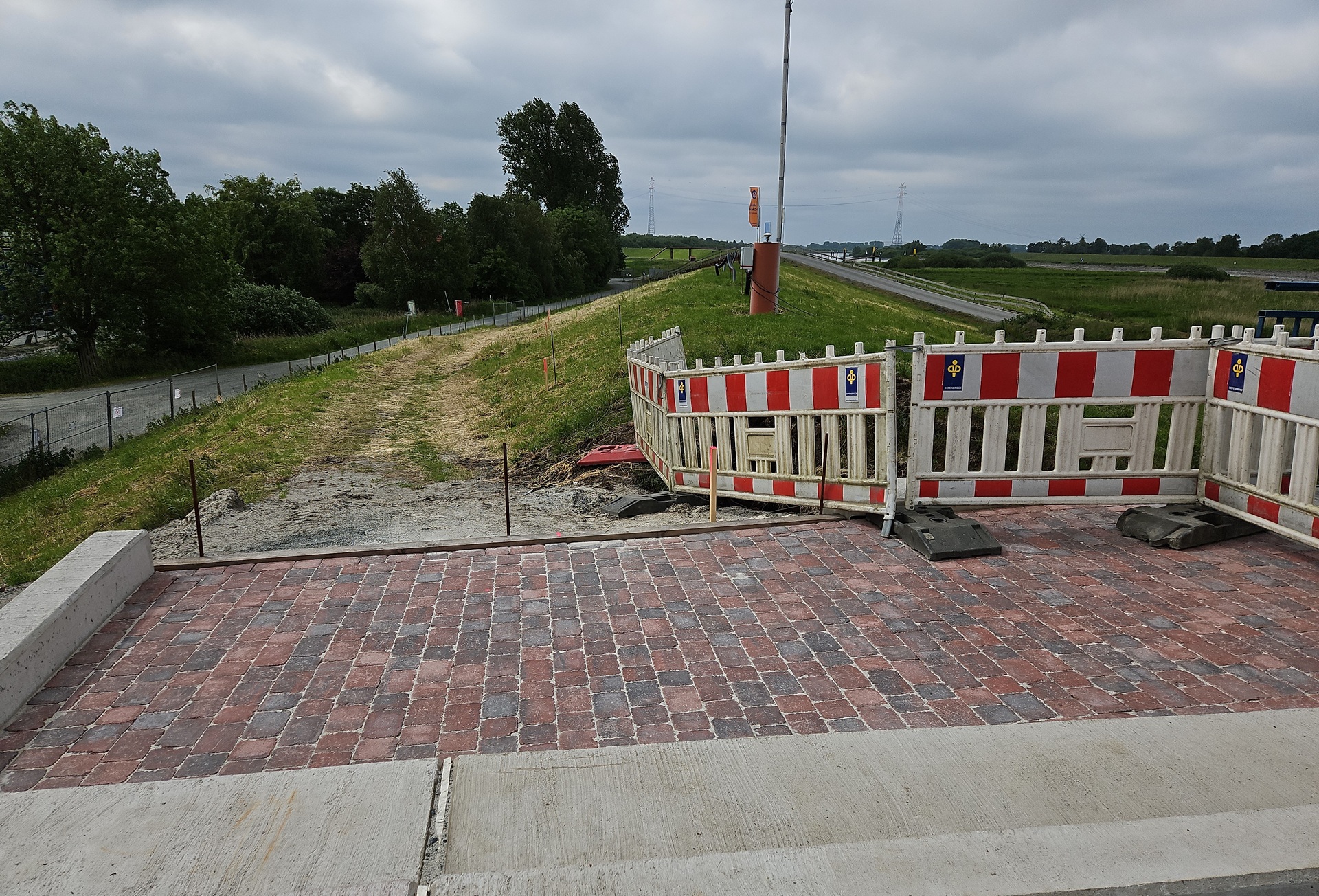

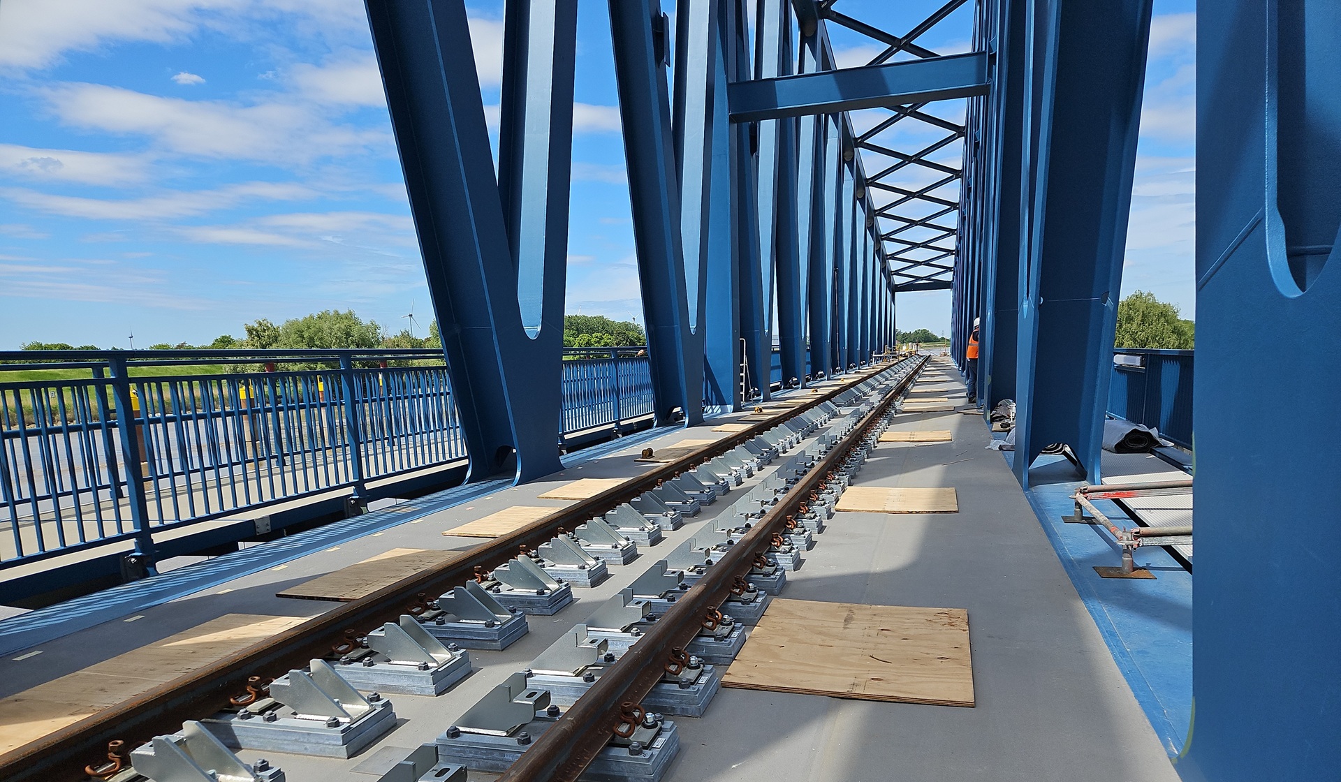

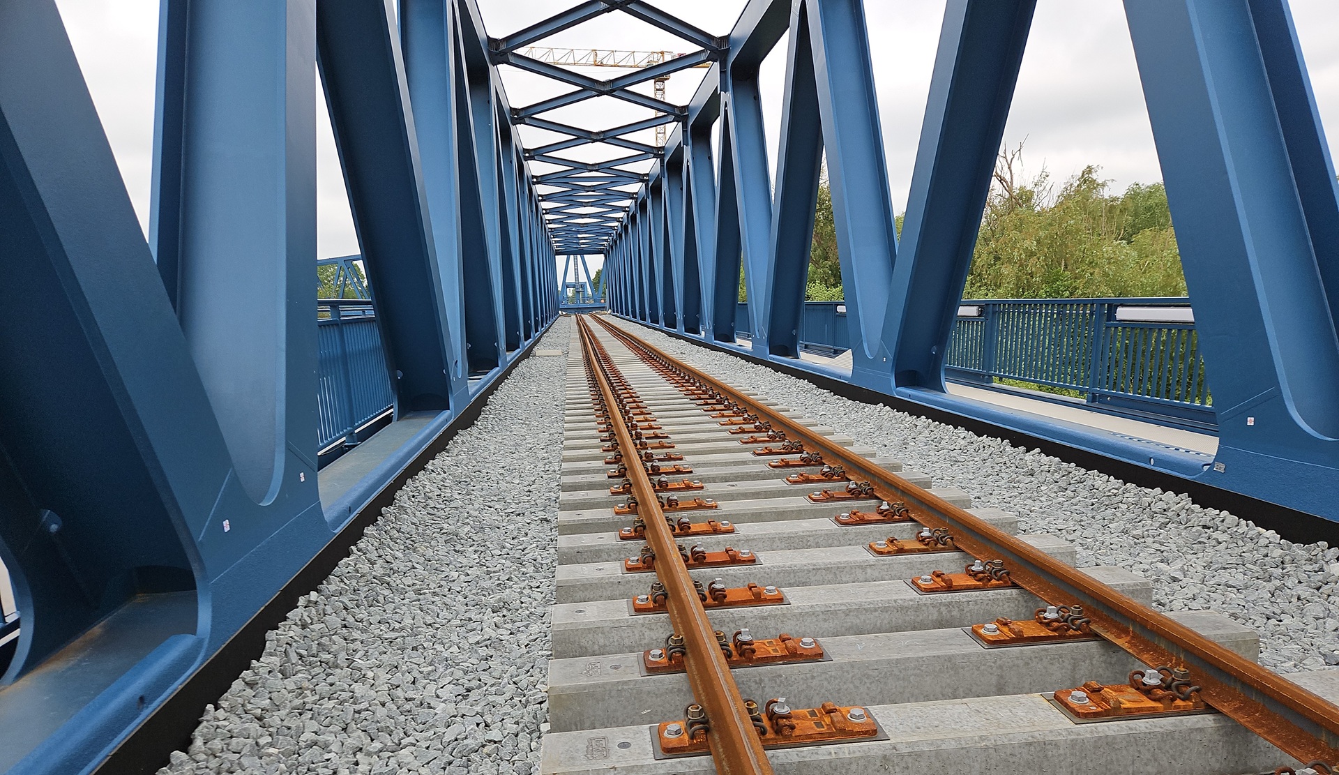

Der Anschluss zum Geh- und Radweg auf der Ihrhover Seite wurde gepflastert. Auf der Brücke wurden die Schienen verlegt.

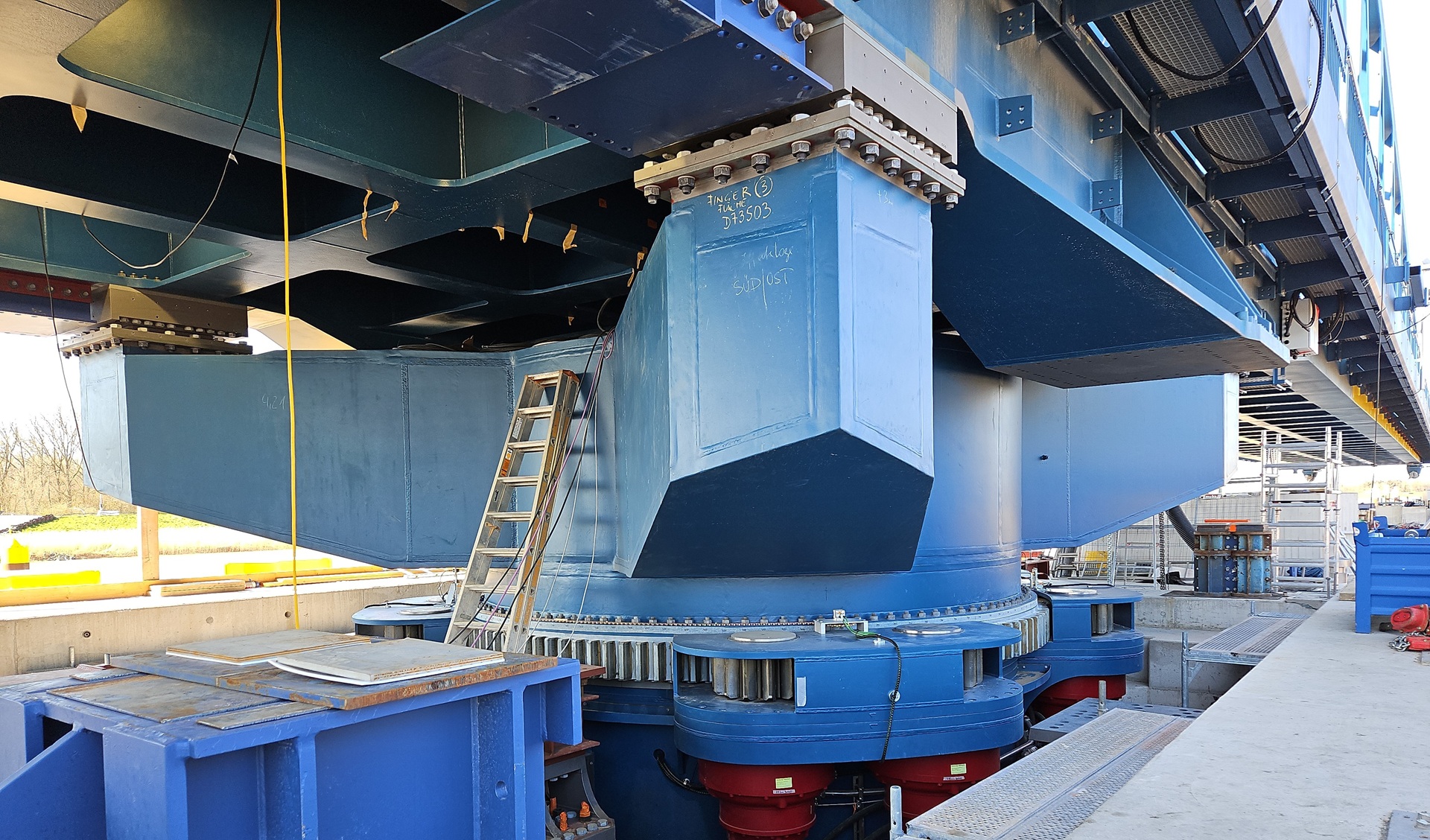

Die Stromversorgung der Brücke erfolgt nun über die Netzstation der Brücke. Hierdurch können nun alle sechs der 75 kW Pumpen betrieben werden, was die Bewegungszeit der Brücke verringert. Bislang erfolgte die Stromversorgung durch eine provisorische Trafostation, dar Öffnen/Schließen der Brücke erfolgte mit verminderter Leistung

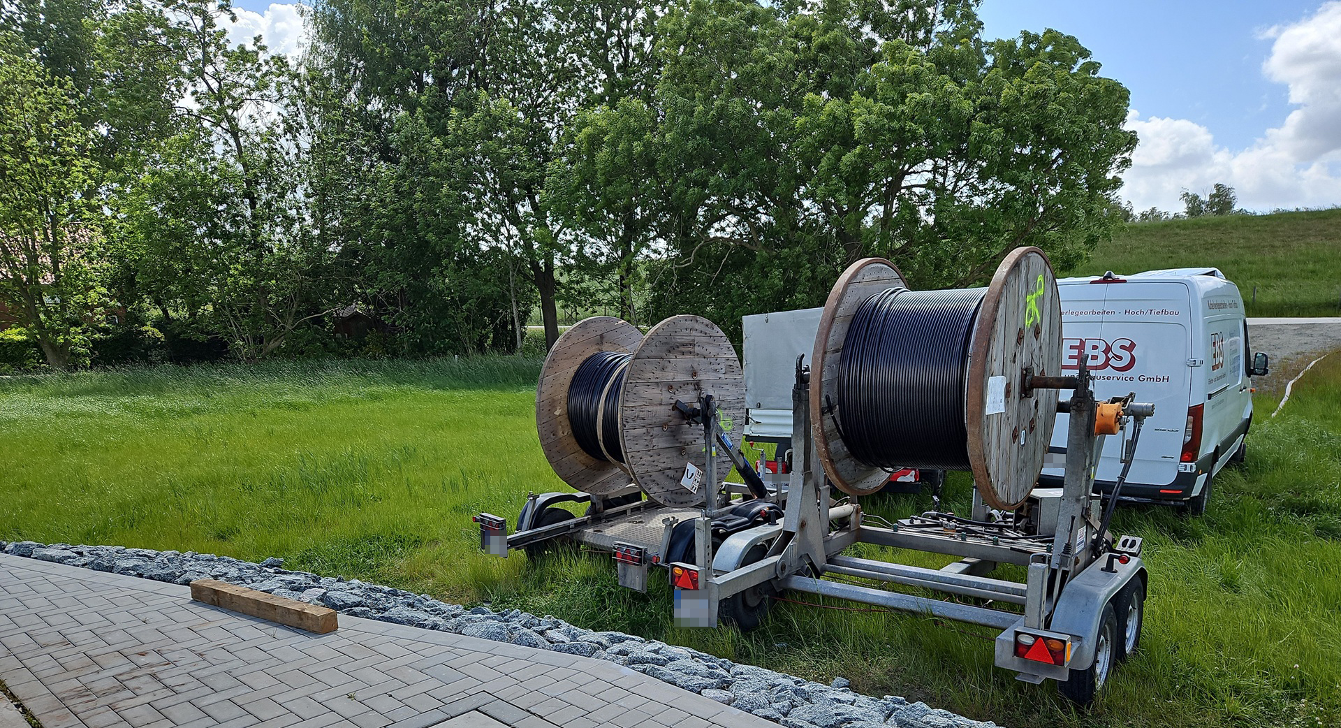

Durch den Düker unter der Ems wurdenn zwei LWL-Kabel gezogen. Hierdurch sollen Informationen der Leit- und Sicherungstechnik (LST) und der digitale Zugfunk (GSM-R) zwischen beiden Ufern auch bei geöffneter Brücke ausgetauscht werden können.

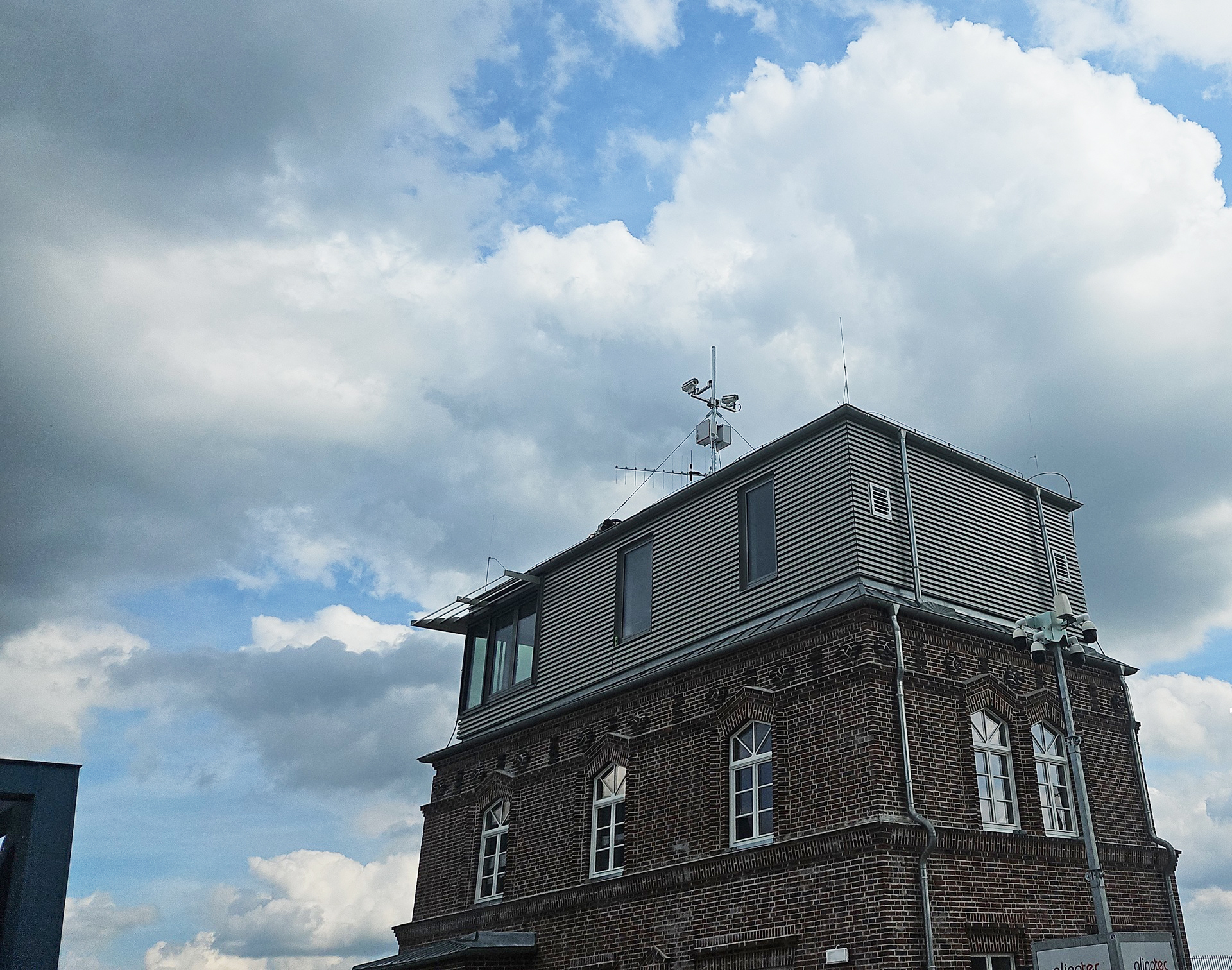

Im Wärterhaus wurden eine Brand- und Einbruchmeldeanlage verbaut.
Im Juni wird begonnen, die bahninternen Gewerke LST, GSM-R und Übertragungstechnik zur Sicherung des Schienenverkehrt zu anzubringen. Zudem werden die Arbeiten an der Brand- und Einbruchmeldeanlage im Brückenwärterhaus, an der Netzstation und dem Elektronisches Stellwerk abgeschlossen. Zudem werden die letzten Brückenlager für die Ermöglichung der Zugfahrten verbaut.
Von April hat die Deutsche Bahn auch noch weitere Bilder hochgeladen:

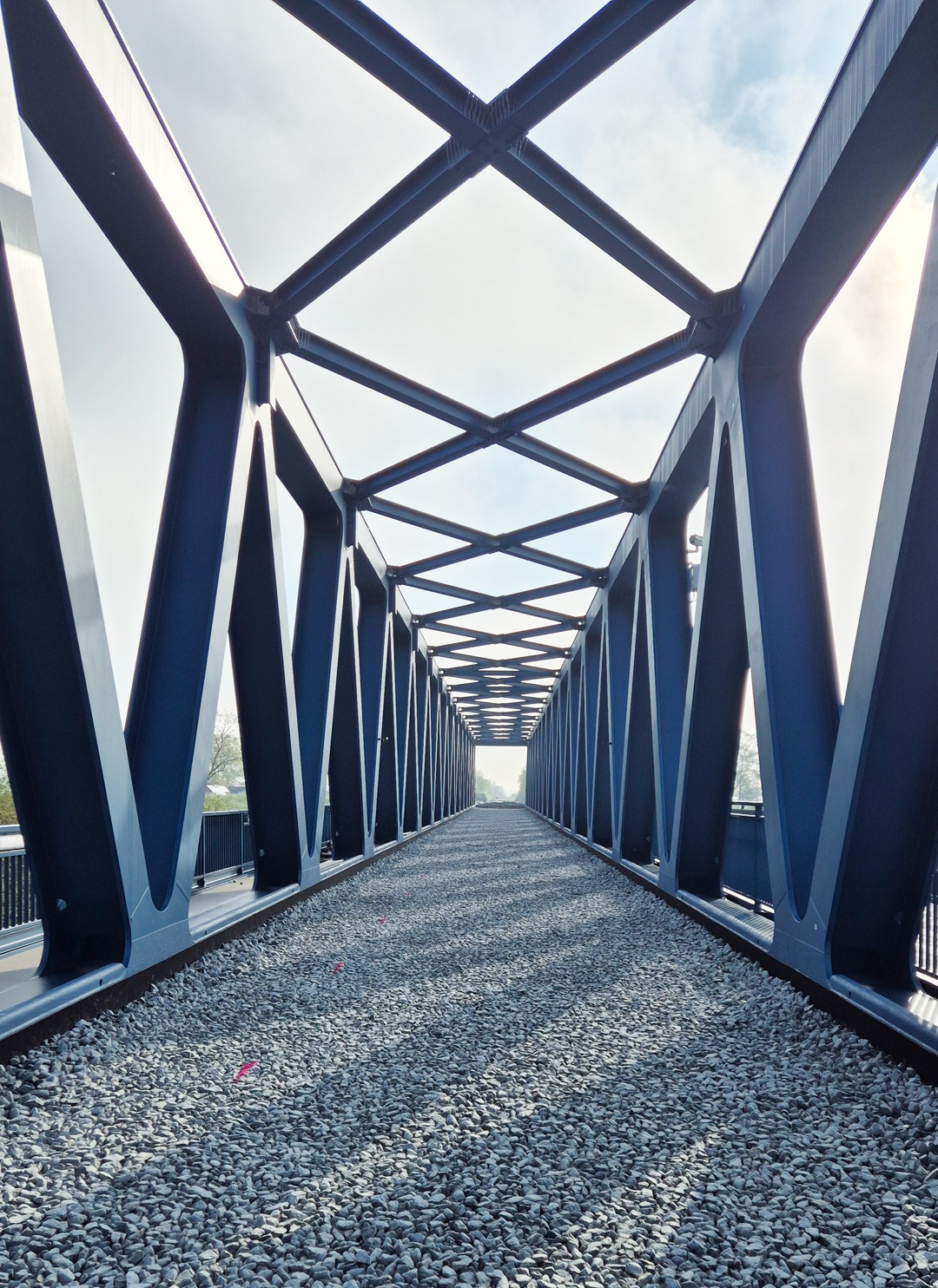

Die Schienen der Wunderline wurden bis an die Brücke herangeführt. Auf der Ein- und Zweifeldbrücke wurde Gleisschotter verlegt zug Gewährlsietung von Stabilität Funktionalität der Gleislage. Zudem wurden die Lager auf den Achsen 20 und 40 während der Öffnung der Brücke präzise ausgerichtet.
Auf dem Brückenwärterhaus wurde der AIS-Mast angebracht.

Bald ist es endlich so weit Der Geh- und Gadweg soll im nächsten Monat freigegeben werden. Aktuell werden noch die Zuwegungen zur Brücke gebaut. Im Oktober hat der NDR gemeldet, dass man über eine weitere Saison bei der Friesenfähre nachdenken könnte, wenn es zu längeren Verzögerungen kommmen sollte. Dazu ist es aber offenbar nicht gekommen. Im Laufe des Monats soll die Fähre Richtung Guntersblum in Mainz-Bingen aufbrechen. Zukünftig soll sie auf dem Rhein vom Verein zur Verbindung der Kulturlandschaften Altrhein und Insel Kühkopf eingesetzt werden. Akziell liegt die Fähre in Papenburg, wobei sie das letzte Signal am 7. Oktober 2024 um 15:41 (UTC+2) gesendet hat.

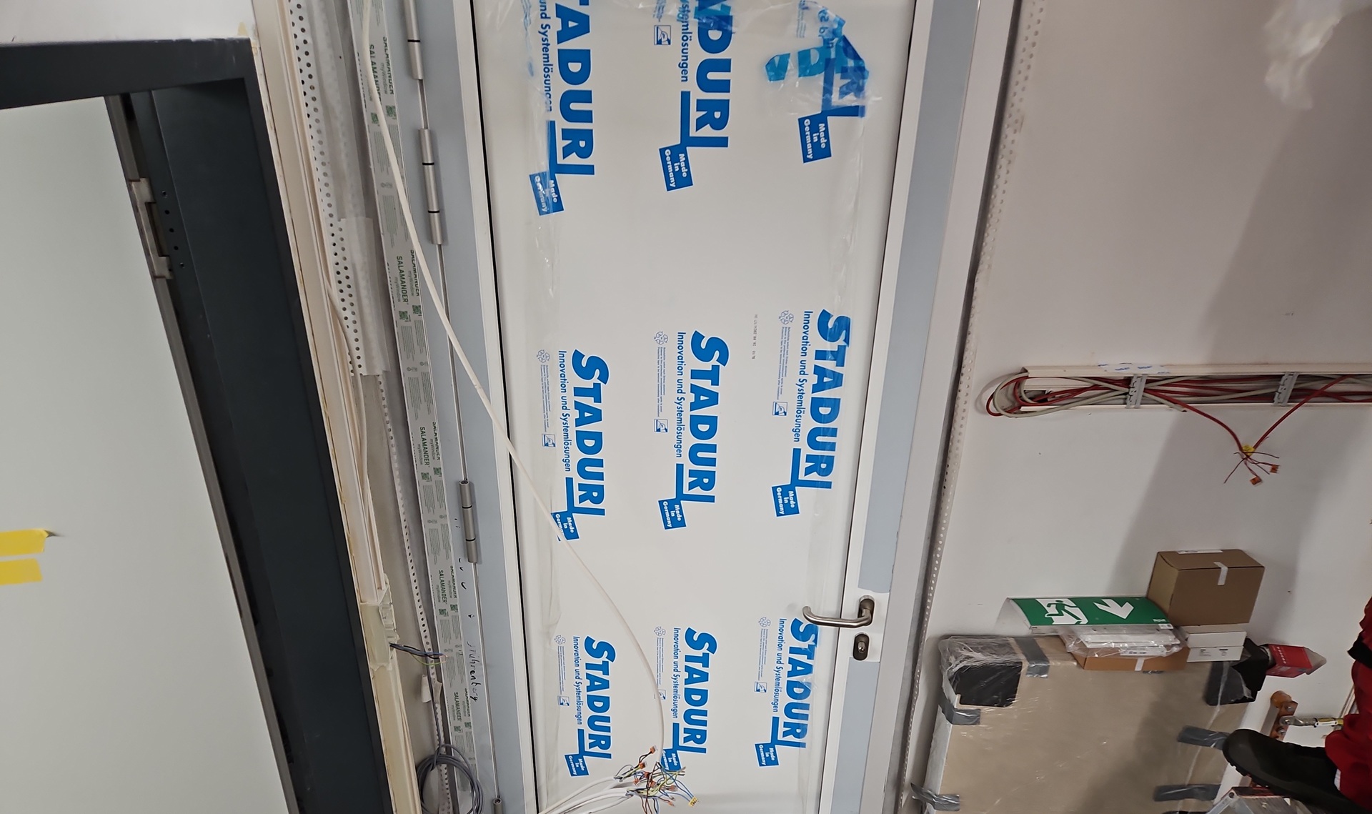

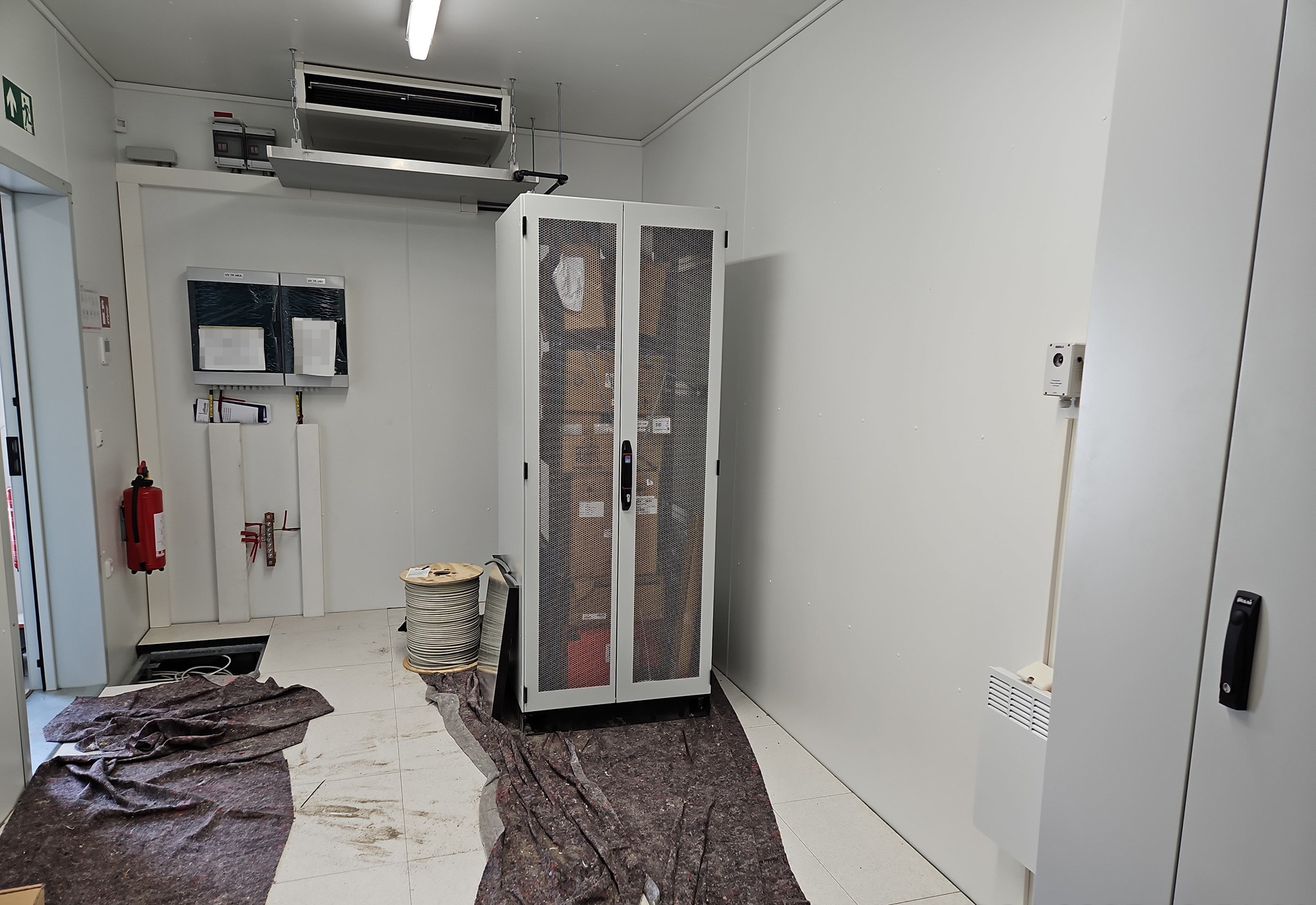

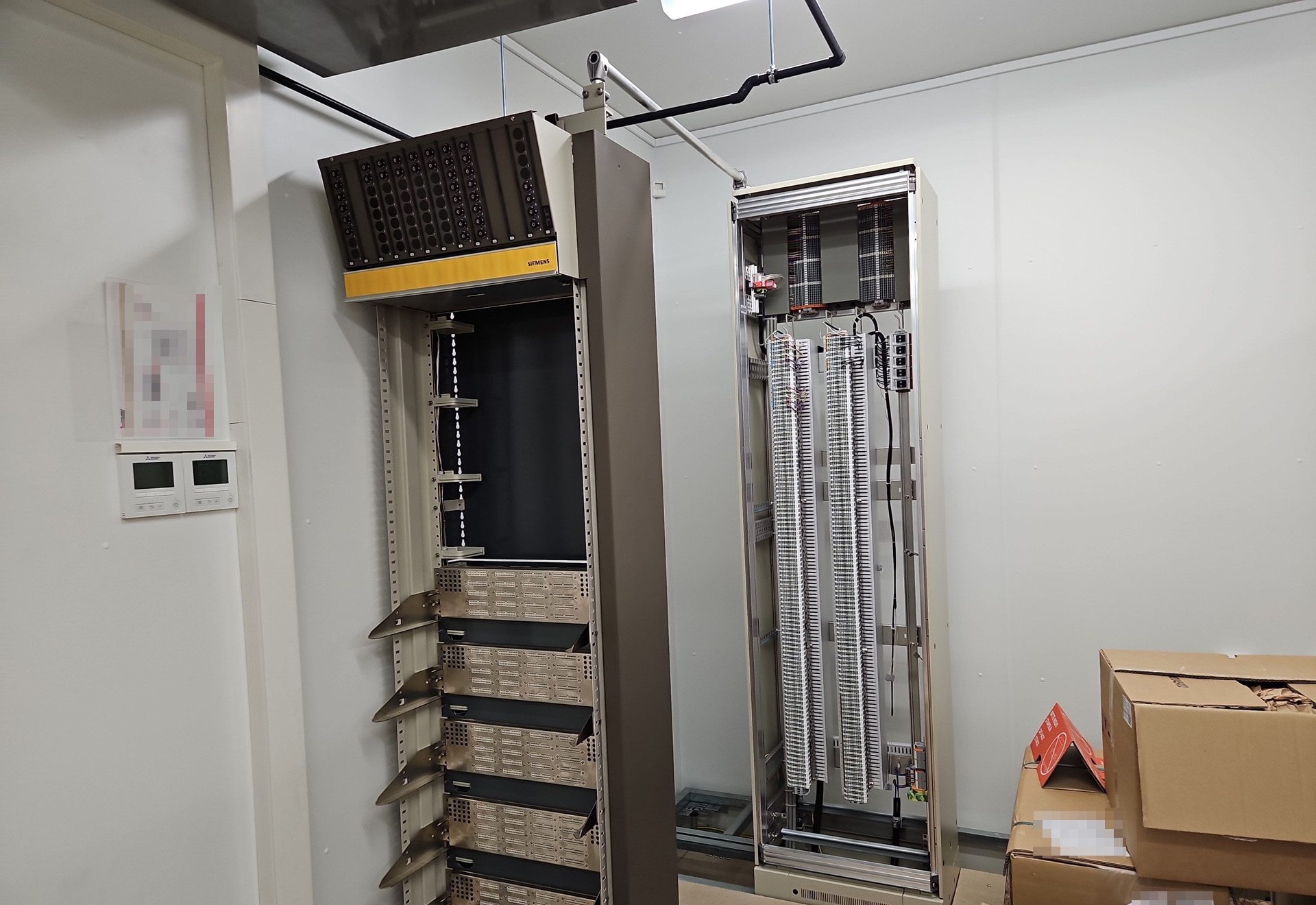

Im Brückenwärterhaus wurden alle Türen verbaut. Am Geh- und Radweg wurde min mit den Arbeiten an den Rampen begonnen.
Die provisorische Netzstation zur Energieversorgung wurde abtransportiert, was die weiteren Arbeiten im Elektronischen Stellwerk erleichtert.
Für das Elektronischen Stellwerk wurden die ersten Telekommunikations- und Leit- und Sicherungstechnik-Schränke geliefert. Aufgaben dieser sind die Steuerungs- und Kommunikationsaufgaben des Bahnbetriebs und die Gewährlsietung eines reibungslosen und sicheren Schienenverkehrs.

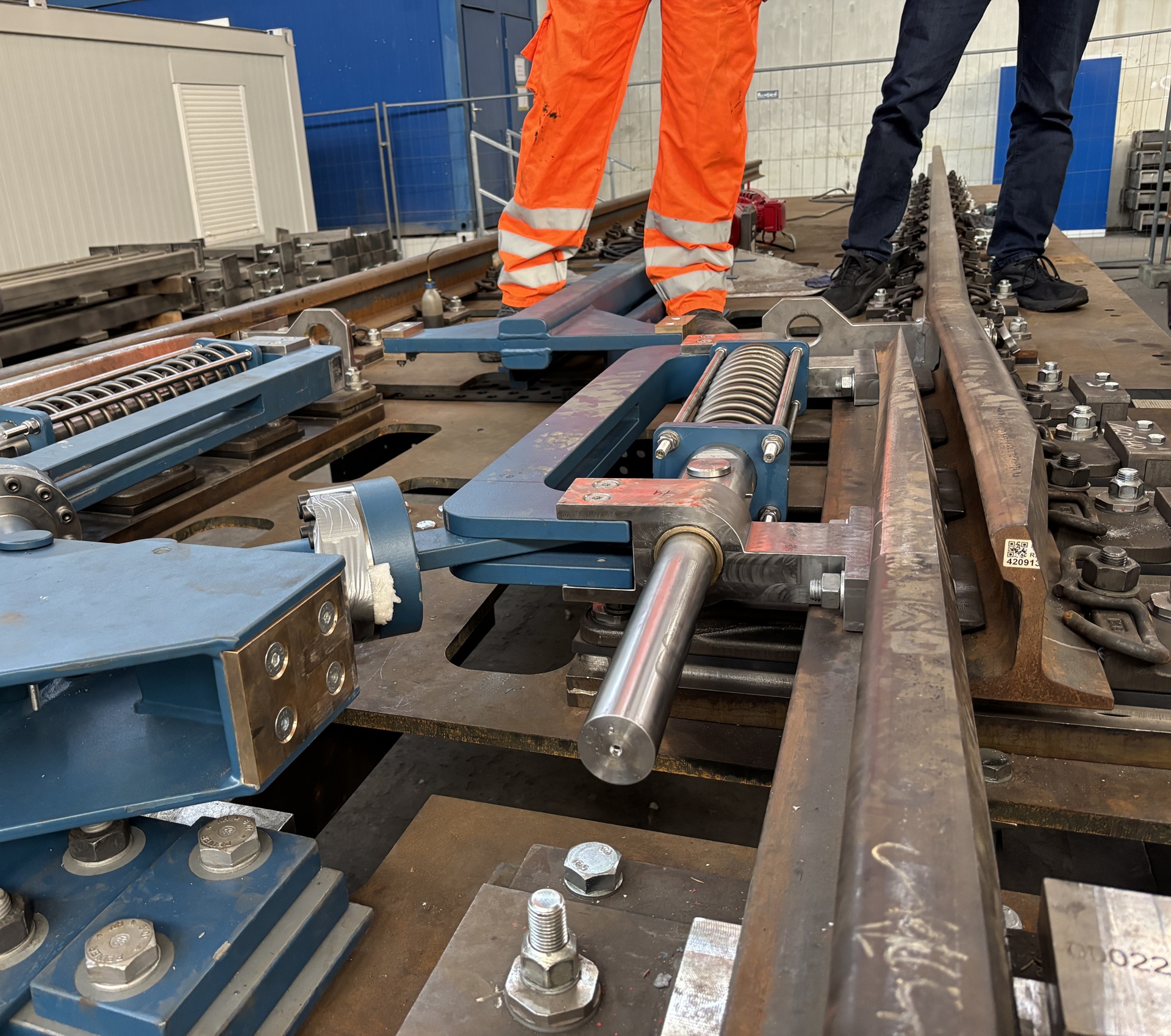

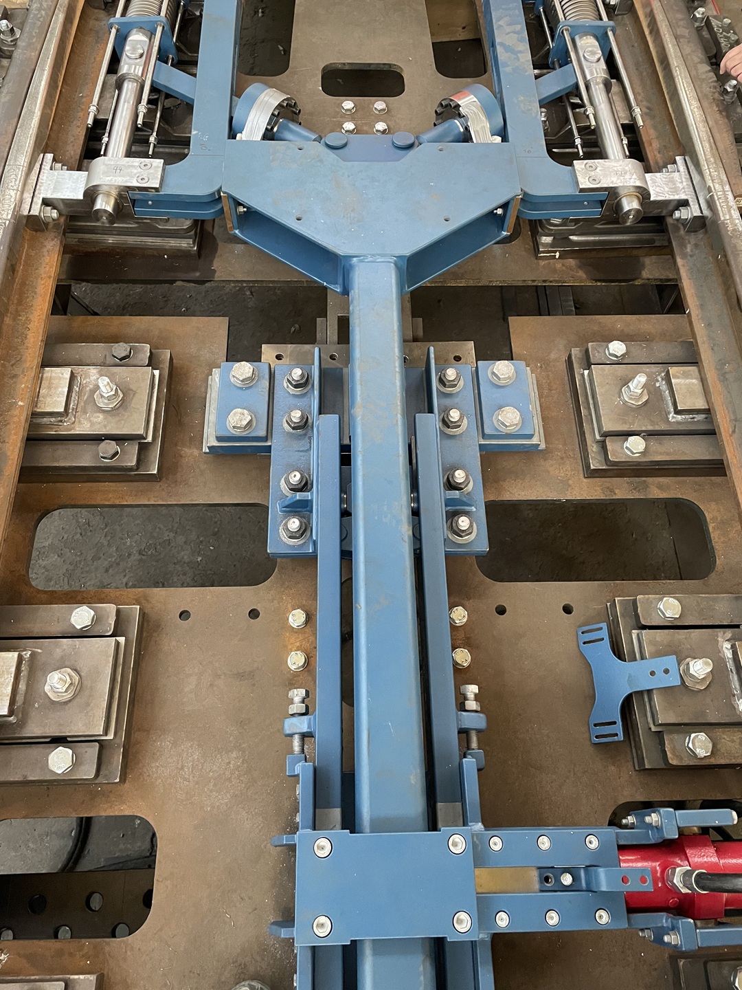

In Brehem wurde die Schienenübergangskonstruktion getestet. Diese gewährleistet den sicheren Übergang zwischen feststehendem und beweglichem Teil der Brücke. An dieser Stelle wird durchgehende Schienengleis beim Öffnen der Brücke getrennt, deshalb müssen höchste Sicherheitsstandards eingehalten werden, damit eine Überfahrt mit geplanten 120 km/h erfolgen kann.
