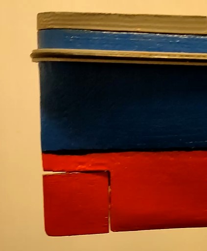

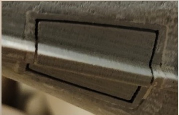

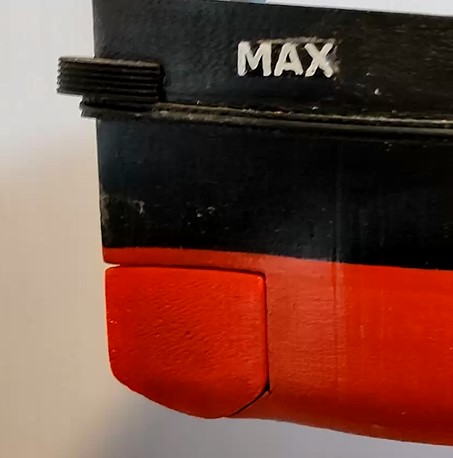

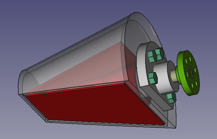

Ich wollte mal wieder ein Modellschiff mit Dampfmaschine bauen. Das sollte für den Betrieb auf kleinen Teichen eine gute Manövrierbarkeit haben, also: Mit Bugstrahlruder. Es sollte einfach zu bauen sein und nicht zu modern wirken. Hohe Anforderungen an die Leistung hatte ich nicht.
Ich bastelte nun probeweise eine Art quer- Schaufelrad mit 11 Grad schräger Achse. In Ruhestellung ist das Ding fast unsichtbar, nur kleine Fugen verraten die Existenz. Im Betrieb sollte es etwas Wasser zu einer Seite rühren und so ein wenig den Bug bewegen.
In der Badewanne kam dann die große Überraschung: Das Ding funktionierte tatsächlich, und zwar erstaunlich gut und kraftvoll!
Seit dem habe ich verschiedene Formen und Varianten dieses Schaufelrad- Bugstrahlruders gebaut und (neben anderen Entwicklungen) an verschiedenen Schiffsmodellen ausprobiert.
http://thomas-uhlendorf.de/Forschungsschiffe.htm
Ich denke dass diese Schaufelrad- Bugstrahlruder eine interessante Alternative zu den herkömmlichen Propeller-im-Tunnel- Bugstrahlruder sein können, denn sie haben Vorteile: Einfachheit, stören nicht die Stromlinienform und vor allem: Sie verlieren nach meinen Erfahrungen mit den Modellschiffen nicht die Wirksamkeit bei höheren Strömungsgeschwindigkeiten!
http://thomas-uhlendorf.de/Max/MaxBowrudderCruise.webm
Und was die Leistungsfähigkeit angeht: Ich würde behaupten, dass es leicht möglich ist, ein Schaufelrad- Bugstrahlruder so auszulegen, dass es einem Propeller - Bugstrahlruder weit überlegen ist.
http://thomas-uhlendorf.de/Wickie/WickieBrutal.webm

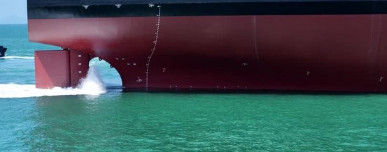

Es stimmt, dass die Wirkung des Bugstrahlruders bei höheren Geschwindigkeiten verloren geht. Bei welcher Geschwindigkeit das passiert, hängt auch von der Kraft des Bugstrahlers ab, meist ist es zwischen 4 kn und 6 kn. Dann lenkt das am Rumpf entlang strömende Wasser den Strahl des Bugstrahlers und er legt sich an den Rumpf an.
Es gab Lösungen für höhere Geschwindigkeiten, bei denen die Tunnel als liegendes K ausgeführt sind. Hier zu sehen Am Beispiel des Hochseeschleppers Oceanic: https://trumoba.de/bilder/oceanic/Oceanic-BreDo.JPG
Das Bild rechts unten zeigt mit großem Durchmesser den Tunnel des Bugstrahlers und dahinter kleiner einen Arm des K.
Diese Lösung scheint in Vergessenheit geraten zu sein. Ich vermute, dass die weitere Entwicklung der Schiffsruder z.B. zum hoch effektiven Becker Klappenruder die K-Thruster überflüssig gemacht hat.
Ich denke, die Ruderwirkung reicht bei den heutigen Schiffen aus, so dass Bugstrahler unter 4 - 6 kn genügen.
Was moderne Hafenschlepper betrifft, so erlauben zwei Z-Antriebe oder zwei Voith-Schneider Propeller völlig aus, um in jede beliebige Richtung zu fahren. Sie brauchen aus meiner Sicht eigentlich keine Bugstrahler: Bei Z-Antrieben erlauben sie vermutlich, die Stellzeiten der Antriebe auszugleichen und den Richtungswechsel zu verkürzen. Und sie helfen Offshore beim Position halten.
Ich sehe nicht die Notwendigkeit von Bugstrahlern für höhere Geschwindigkeiten.
Bei Schiffsmodellen sieht das anders aus. Da wollen wir oft kleinere Drehkreise, als das Vorbild hat. Unddazu müsste das Ruderblatt unmaßstäblich groß, werden.
Gruß, Volker

Interessant, den K- Thruster kannte ich noch nicht. Aber der bringt ja auch noch mehr bremsende Löcher ins Schiff...
Natürlich brauchen die modernen Hafenschlepper kein Bugstrahlruder. Ich denke da eher an große Schiffe:
Hier sieht man einen Teil eines Schiffs, und ich bezeichne solche Schiffe als "Schiffe ohne Bremse".
Eine Schraube, Ruder dahinter: Das funktioniert gut bei Vorwärts, bei Rückwärts leider nicht. "Bremsen" geht aber nur mit dem "Rückwärtsgang", aber dann wirkt das Ruder nicht, das Schiff läuft "aus dem Ruder". Leider werden die meisten Schiffe so gebaut.
Ich wohne in der Nähe des Nord-Ostsee Kanals bei der Ausweiche Fischerhütte, und dort kann man schön beobachten wie die Kapitäne und Lotsen den "Rückwärtsgang" vermeiden wie der Teufel das Weihwasser. Die Schiffe treiben meistens im Schritt-Tempo durch die Ausweiche ohne anzuhalten und lassen dabei den Gegenverkehr durch. Das klappt auch meistens gut, aber leider nicht immer, und so gibt es häufig Havarien.
Ich finde das nicht mehr zeitgemäß, es müsste gerade für ein großes Schiff möglich sein anzuhalten ohne dabei vom Kurs abzukommen, und ein gutes Bugstrahlruder könnte da helfen, wenn es auch bei höheren Geschwindigkeiten wirkt.
Es ist mit diesen Schiffen ein wenig so als würden 40t LKWs mit Bremsen nur auf einer Seite und einer Lenkung die bei Rückwärts aushakt die Straßen befahren.
Das mit dem Ruder hinter dem Propeller ist aber noch ein extra Thema für sich, später mehr dazu.
