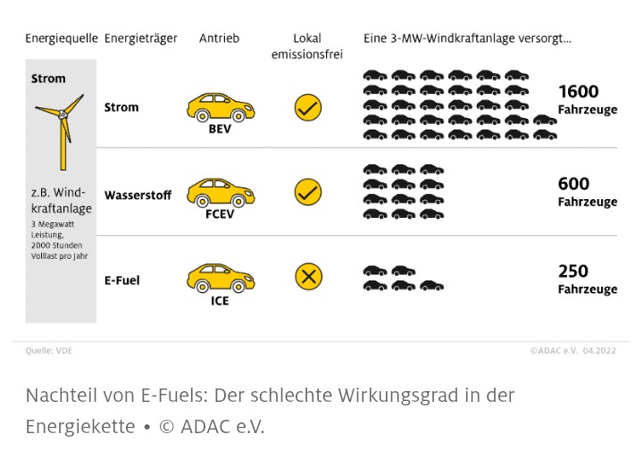

Es gibt eine sehr schöne Übersicht vom ADAC, wie effizient Batterieantriebe im Vergleich zu H2 und eFuels sind.
Das ist auf die Schifffahrt übertragbar, weil auch hier in genau diese drei Richtungen überlegt wird.
Man muss tatsächlich versuchen, den Anteil Batterie-elektrischer Antriebe deutlich zu erhöhen, um die Emissionen zu senken und auch den verfügbaren Strom optimal zu nutzen.
Der gesamte deutsche Inselverkehr außer vielleicht Helgoland ist jetzt schon Batterie-elektrisch machbar.
Auf längeren Strecken kann zumindest ein Teil der Strecke vollelektrisch gefahren werden.
Ich teile die Grafik einmal hier.

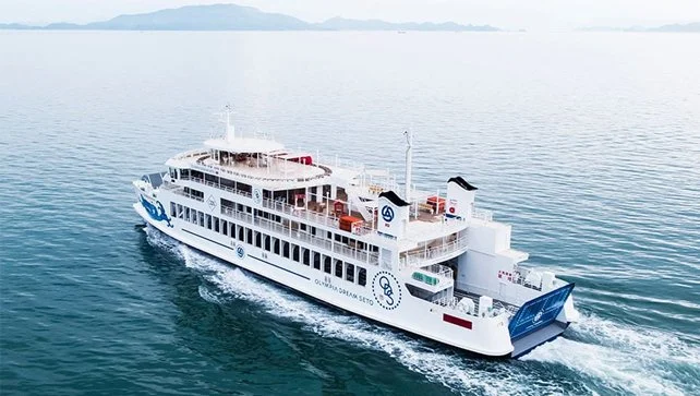

Japan wird als erstes Land eine Fähre mit autonomer Navigation in Betrieb nehmen. Die „Olympia Dream Seto“ hat kürzlich das Zulassungsverfahren abgeschlossen und nahm am 11.12. im Rahmen eines laufenden, staatlich geförderten Projekts zur Weiterentwicklung autonomer Navigationstechnologie seinen Betrieb mit dem autonomen System auf:
https://maritime-executive.com/article/ ... -pax-ferry
