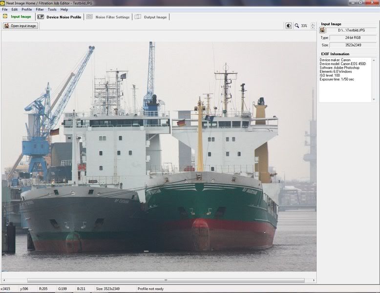

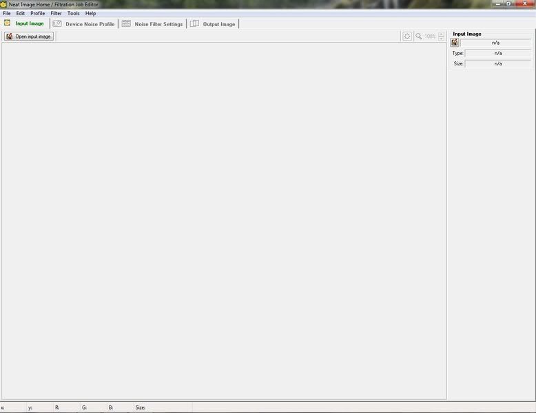

Nach der Installation startet man das Tool. Neatimage ist in 4 Bereiche unterteilt: Input Image - Devise Noise Profile - Noise Filter Settings - Output Image
Man startet mit dem Breich Input Image. Als erstes klickt man oben links auf den Button >>Open input Image<< um ein Bild zu öffnen.
Im folgenden Fenster wählt man ein Bild aus, wo starkes Rauschen zu sehen ist. Habe dieses hier ausgewählt, wo im vorderen Bereich der beiden Schiffe starkes Rauschen zu sehen ist. Rechts sieht man noch ein paar Infos vom Bild wie Kameramodell, Isowert usw.

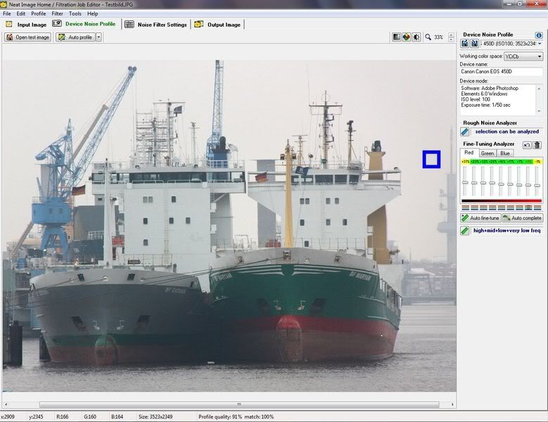

Nun wechselt man in den Bereich Devise Noise Profile.
Hier klickt man links über dem Bild auf >>Auto profile<<. Neatimage sucht sich dann automatisch einen Bereich des Bildes aus, und analysiert die Art des Rauschens. Meistens ist dies der Himmel. Man sollte darauf achten, das rechts bei Farbraum YCrCb eingestellt ist, denn dieser liefert die besten Ergebnisse. Man kann aber auch auf der Homepage des Herstellers ein Kameraspezifisches Profil runterladen, das dann hier geöffnet wird.

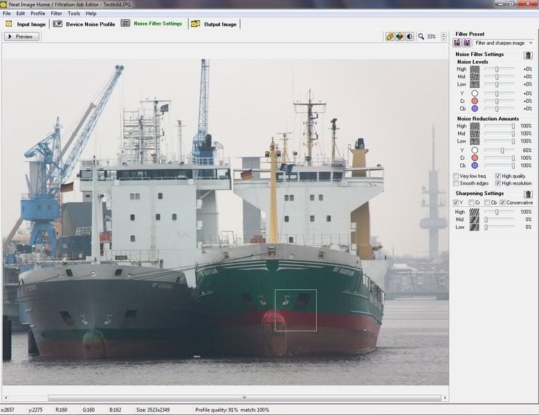

Nun wechseln wir in den Bereich Noise Filter Settings.
Wenn man in diesem Fenster oben links auf >>Preview<< klickt, kommt ein Viereck zum vorschein. In diesem Viereck sieht man den entrauschten Bereich. Man kann dieses Viereck überall auf dem Bild hinschieben. Kurz warten und dann sieht man den verbesserten Bereich. Mit dem Mausrad kann man dann noch zoomen um die Qualität zu beurteilen. Oben rechts bei >>Filter Preset<< stellt man noch voreingestellte Filter ein. Ich nehme meistens das Profil >>Filter and sharpen Image<<. Dort wird das Bild entrauscht und leicht geschärft.

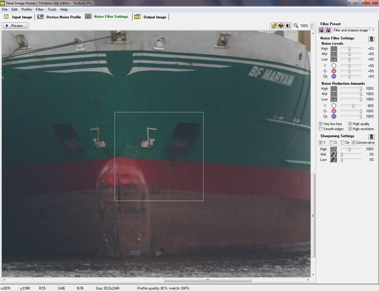

Bei hartnäckigem Rauschen empfiehlt es sich, die Einstellung >>Very Low freq<< zu aktivieren.
Hier sieht man nochmal den vergrößerten Bereich.
