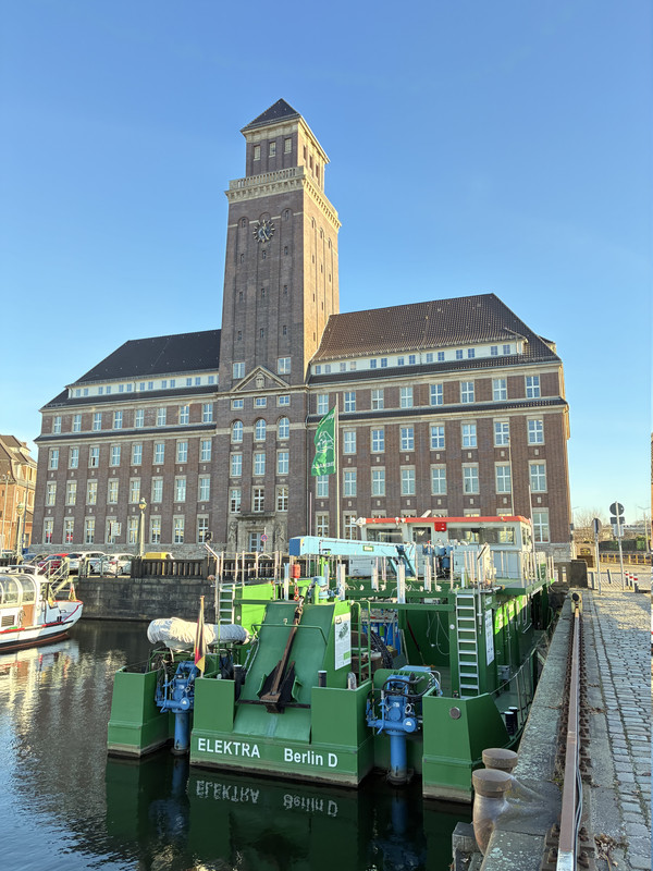

Volker Landwehr hat geschrieben: So 22. Sep 2019, 11:11 Die Behala Reederei in Berlin hat ein Schubboot mit Wasserstoff-Brennstoffzelle in Auftrag gegeben. Die Gesamtkosten betragen 13 Mio € wovon 8 Mio € vom Bundesministerium für Verkehr und digitale Infrastruktur (BMVI) als Förderung kommen. Die Projektleitung erfolgt durch das Fachgebiet Entwurf und Betrieb Maritimer Systeme der TU Berlin. Weitere Beteiligte sind in der Behala Pressemitteilung enthalten. https://www.behala.de/wp-content/upload ... 8_2019.pdf
Weitere Details inklusive Illustrationen liefert die Website e4ships.de: https://www.e4ships.de/deutsch/projekte ... t/elektra/
Die Antriebsleistung beträgt 2 x 200 kW, es gibt drei Brennstoffzellen mit je 100 kW, Photovoltaik 2,7 kWp, Akkus mit 2 x 1160 kWh (Antrieb) und 1 x 160 kWh (Bordnetz).
Gruß, Volker
P.S.: Es gibt auch ein Video: https://youtu.be/gdBwdcOnRTo
Und so sieht das in der Realität aus:
ELEKTRA, ENI 04813970
heute im Berliner Westhafen
Ich fand spontan keine aktuellen Bilder, die das Schiff in Bewegung zeigen, wird es genutzt?

Der THB hatte einen Bericht über ELEKTRA. Google nach thb schubboot elektra.
Unter Bilder erscheint als erstes eines vom THB. Dahinter versteckt sich der Artikel.
Der MDR hatte in seiner Sendung Einfach genial vom 28.11.2023 einen Bericht zur ELEKTRA. ab 11:56: https://www.ardmediathek.de/video/einfa ... gtNDAyMzMy
Die erste Fernfahrt steht der Projektleitung zufolge jedoch noch aus, dafür fehlen – aufgrund bürokratischer und liefertechnischer Hürden - noch die endgültigen Wasserstofftanks. Und ohne die ist eine Fahrt im Verband nach Hamburg, ohne dass zwischendurch Energie aufgenommen wird, nicht möglich. Bislang stehen an Bord der ELEKTRA nur Standard Stahlwasserstoffbündel, wobei jedes Stahlbündel 10 kg Wasserstoff enthält, während die selbstentwickelten Tanks 125 kg Wasserstoff je Bündel speichern können. An einen kommerziellen Betrieb sei voraussichtlich erst ab 2027 zu denken. Das hänge nicht nur mit den Tanks, sondern auch mit den Förderrichtlinien zusammen
Quelle: https://www.vocatium.de/magazin/info/sc ... einsatz606
Leider ist der Bericht nicht datiert.
Grok.com AI sagt, dass es im Web keine Berichte gäbe, dass ELEKTRA mit Ladung in Hamburg gewesen sei.
Gruß, Volker
