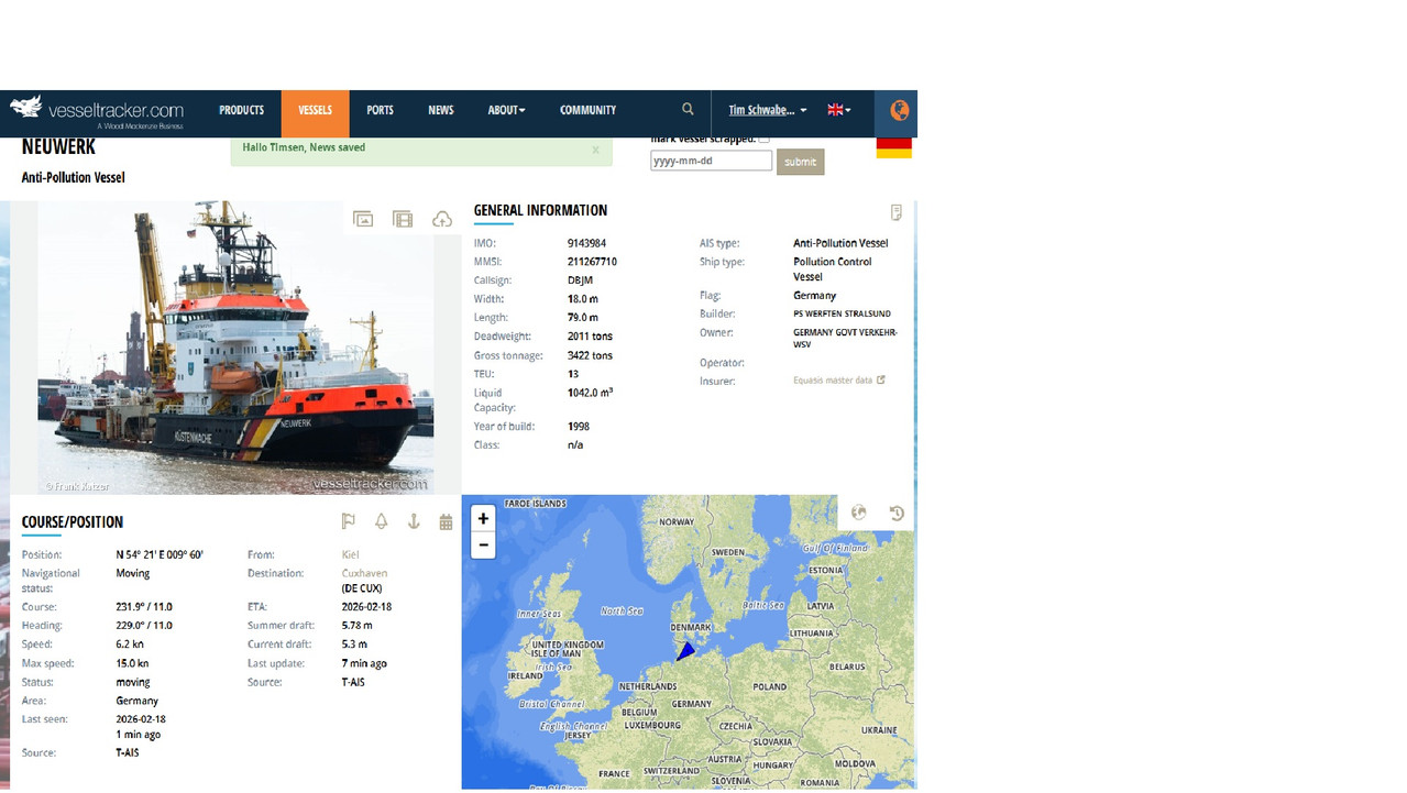

Was ist unter Hauptgenerator zu verstehen? Hat nicht jeder der drei Dieselmotoren seinen eigenen Generator? Mit Ausbau der Maschine ist der Generator gemeint und nicht eine der Dieselmotoren?
Was ist unter stark verringerter Leistung zu verstehen? Die Höchstgeschwindigkeit der NEUWERK ist mit 15 kn angegeben und bis vor kurzem lief sie mit bis zu 11,8 kn. Gerade vor Kiel fiel die Geschwindigkeit jedoch auf unter 1 kn ab.
Also aktuell wäre der Speed, wie man sieht, so bummelige 6 Knoten im Graben.

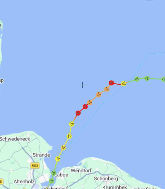

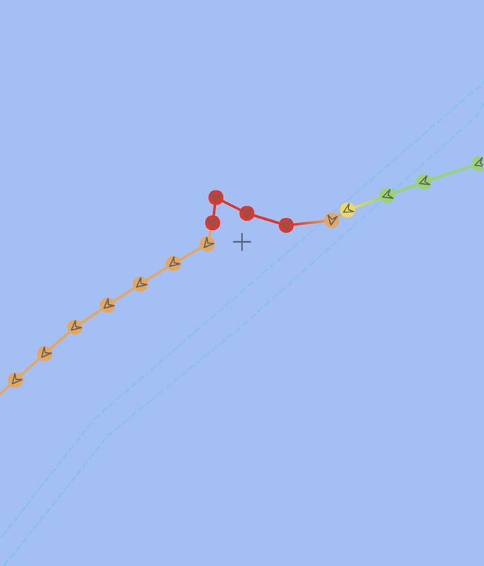

Jo, das ist normal jetzt. Beim Anflug nach Kiel brach die Geschwindigkeit aber zwei Mal zusammen, können das normale Manöver sein oder fiel da der Antrieb aus?
Da keine Schlepper angefordert wurden und die Fahrt, insbesondere durch den NOK, fortgesetzt wird, kann man denke ich folgern, dass das keine Havarie war.

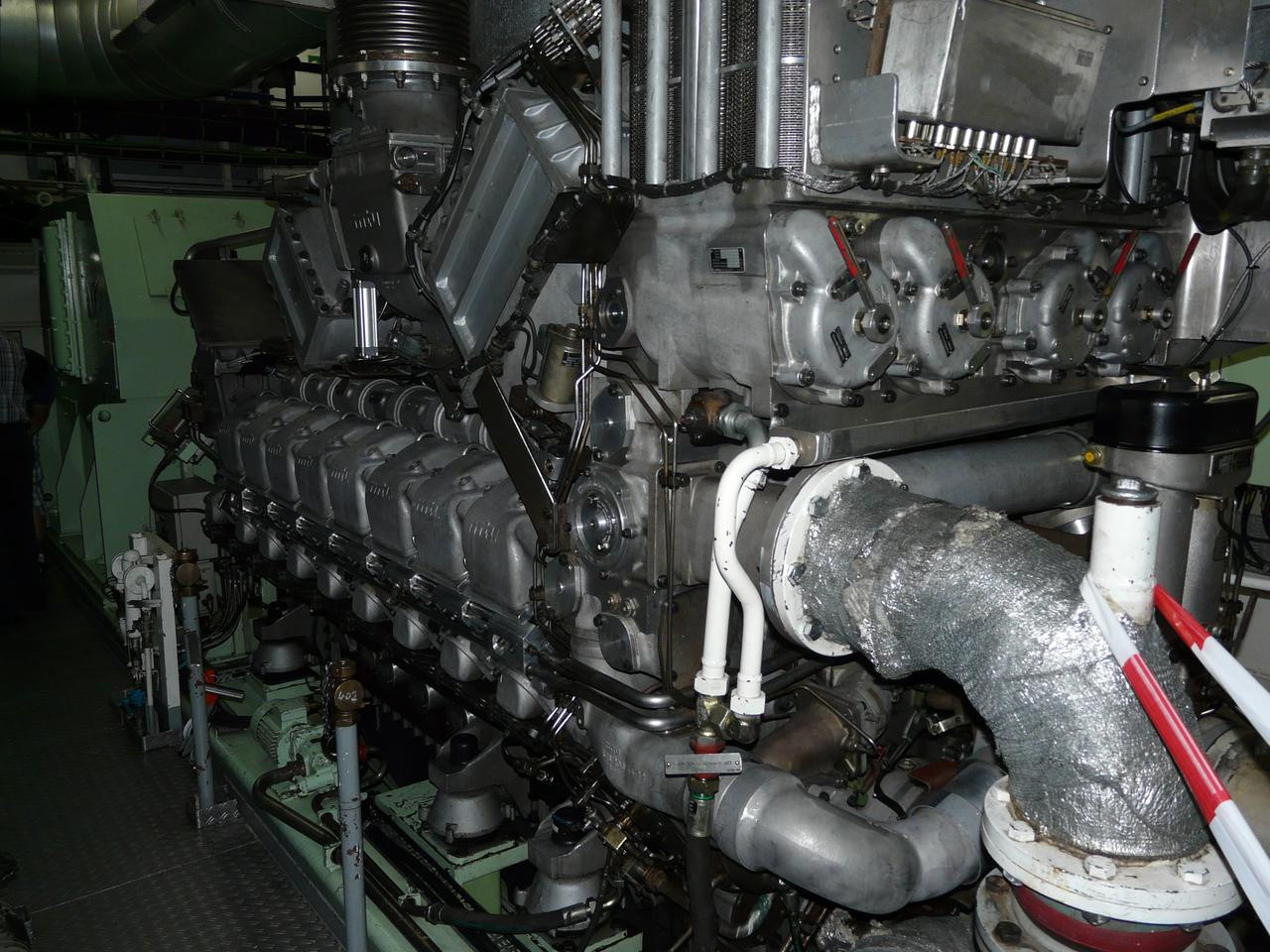

Ich bin 2011 mal an einem Tag der offenen Tür an Bord der NEUWERK gewesen. Die Dieselmotoren haben alle ihren eigenen Generator.
Die Website des WSA nennt als Hauptantriebe 3x MTU 16 V 595 TC 50, 3000 kW bei 1500 upm. Vermutlich ist also bei einem dieser drei Dieselmotoren der angeflanschte Generator defekt.
WSA: https://www.wsa-elbe-nordsee.wsv.de/Web ... _node.html
Nachfolgend ein Foto eines der Hauptdiesel. Das lindgrüne Gehäuse im Hintergrund ist der Generator:
