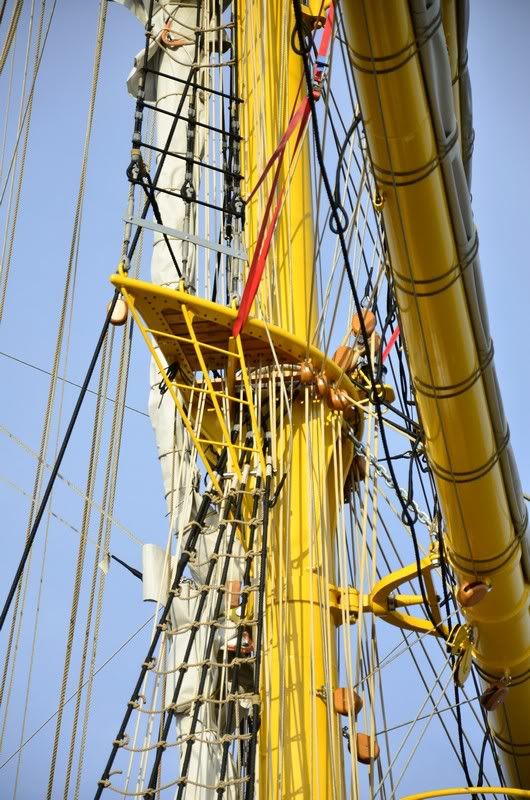

Moin alleseits,
es ist noch nicht so lang her, da hatten wir "aus gegebenem Anlass" die Diskussion um die Absturzsicherung beim Aufentern. Jetzt hat man die AvH II nach genau dem alten Schema gebaut. Man kann nicht durch die Saling steigen. Man muss außen herum. Und so etwas wie eine Sturzbremse ( Draht in den man einen Stopper einhaken kann ) kan man auch nicht erkennen. Nichts gelernt?
Fragender Gruß
Michael

Moin, Michael,
richtig erkannt, die Diskussion ums Aufentern hatten wir im Zusammenhang mit dem tragischen Unglück auf der "Gorch Fock".
Diese Diskussion, die notwendig und wichtig war, aber 1 : 1 auf die "Alexander von Humboldt 2" zu übertragen, halte ich für falsch, da es doch einige wesentliche Unterschiede gibt. Das geht schon damit los, daß auf der alten "Alex" wie auch auf der neuen "Alex 2" niemand (auch nicht durch inoffiziellen Gruppenzwang) dazu gezwungen wird, aufzuentern, und geht insofern weiter, als daß hier grundsätzlich immer nur in Luv aufgeentert wird (im Gegensatz zur "Gorch Fock", wo das sowohl in Luv als auch in Lee geschieht). Ein Aufentern nur in Luv verringert die Gefahr eines Absturzes durch zwei Faktoren gewaltig: zum einen sorgt der Wind dafür, daß der Aufenternde in die Wanten gedrückt wird, zum anderen wird durch die bei einem Segelschiff ja im Prinzip immer gegebene Schräglage der Winkel, in dem man aufentern muß, deutlich geringer. Allein schon deshalb wird die Gefahr eines Absturzes beim Auf- oder Abentern deutlich verringert.
Zur Saling: mag sein, daß ein Durchstieg in der Saling das Aufentern erleichtern würde, aber es würde eine weitere Aufgabe der Saling unmöglich machen bzw. zumindest sehr erschweren. Sie dient ja auch als Rückzugsort, wenn Segelmanöver (u.a. Brassen) durchgeführt werden, während Leute im Rigg sind. Während des Brassens darf nämlich niemand auf den Rahen sein. Würde man nun einen Durchstieg einbauen, so hätte dort deutlich weniger Personal Platz.
Zudem darf man nicht vergessen, daß gerade während des Umsteigens aus den Wanten in die Saling jeder Aufenternde mit seinem Gurtzeug in einen Draht eingepickt ist, also gesichert ist.
Wenn Du schreibst: "Nichts gelernt?", dann könnte ich darauf antworten: "Doch, man hat gelernt. Und zwar hat man gelernt, daß das Sicherheitskonzept für das Rigg der alten "Alex" gut war. Also hat man es übernommen." Wenn man überlegt, daß die alte "Alex" im Schnitt 330 - 340 Tage im Jahr unterwegs war (im Getensatz zur "Gorch Fock", die deutlich weniger Tage unterwegs ist) und dennoch in den letzten Jahren deutlich weniger schwere Unfälle als die "Gorch Fock" hatte, dann scheint die Statistik recht zu geben.
Alexander

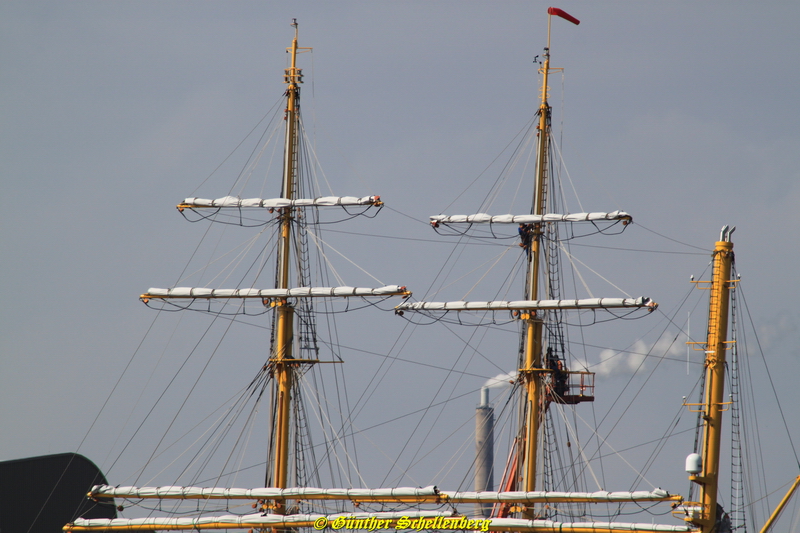

...ich war ein Tag später da am 10.9.
,hier die Ausbeute

Moin, Günni,
auch Dir vielen Dank für die Bilder. Sie ist echt eine Schönheit!
Alexander
