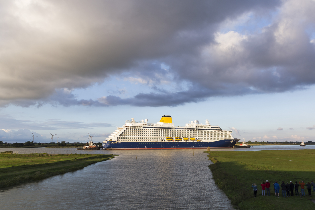

Hallo zusammen,
ihr müsst mir mal bei einigen Begrifflichkeiten weiterhelfen. Konkret geht es um 'Depth moulded', 'Draught moulded' und Draught max'. Hierzu habe ich diese Grafik gefunden:
https://marinegyaan.com/wp-content/uplo ... ULDRER.jpg
Nun habe ich mir die Daten von der 'Spirit of Adventure' von der Meyer Werft angeschaut (Quelle: Lloyds Register Vessel Search; über den Link funktioniert es ohne Anmeldung vermutlich nicht): https://classdirect.lr.org/assets/LRV42990/details
Dort sind folgende Daten zu finden:
Draught max: 7.6
Depth moulded: 10.4
Wenn ich das mit der oben verlinkten Grafik vergleiche, bedeutet das, dass der Rumpf von der Wasserlinke bis Deck 7, also quasi der gesamte blau angestrichene Teil am vorderen Bereich des Schiffes/bei der Bugspitze, eine Höhe von weniger als 3 Metern hat, aber einen Tiefgang von 7,6 Metern unter der Wasserlinie. Stimmt das so?
Wenn ich mir die Bilder angucke, kann das sogar hinkommen. Etwas erstaunt bin ich dennoch darüber, wie wenig man vom Rumpf tatsächlich über der Wasseroberfläche sieht. Aber ich bin auch ein absoluter Laie bei diesem Thema.
Bild vom Schiff: https://www.schiffsjournal.de/wp-conten ... -1-3-1.jpg
Deckplan: https://travel.saga.co.uk/cruises/ocean ... decks.aspx

Moin!shipspotter96 hat geschrieben: ↑Di 12. Jul 2022, 11:05 Hallo zusammen,
Draught max: 7.6
Depth moulded: 10.4
Das stimmt so nicht. Depth moulded ist die vertikale Distanz vom Kiel bis zum Freiborddeck. Depth moulded minus draught max ist somit der Sommer-Freibord, also in diesem Fall 2,8 m.
Ich habe zufällig eine Detailaufnahme von der Freibordmarke der Spirit of Adventure. Die untere Freibordgrenze ist durch den Kreis mit dem Strich gekennzeichnet und die obere Grenze ist durch einen einfachen horizontalen Strich markiert.

Ok, danke
Ziemlich kompliziert..
Aber das kann ich auch nachvollziehen, so wie ich das verstanden hatte, hätte das von den Abmessungen niemals hinkommen können. Aber immerhin, das mit den 7,6 Metern Tiefgang war deutlich zu verstehen, wie das Bild belegt.
