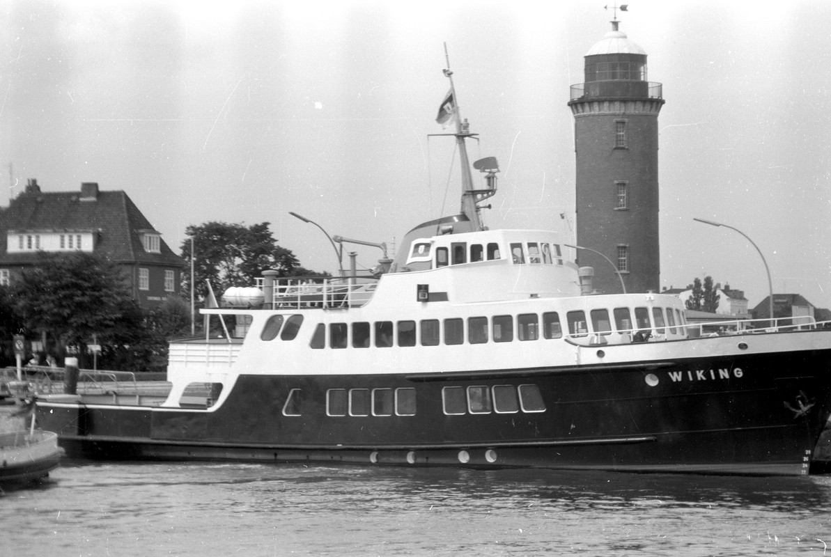

beim Durchsehen alter Fotos fand ich dieses der Elbfähre "Wiking" , Bj. 1960. Sie verkehrte länger zwischen Cuxhaven und Brunsbüttel (als das Ganze noch gut lief....). Wüsste gern, was aus ihr geworden ist. Kann jemand helfen ?
Ulf
